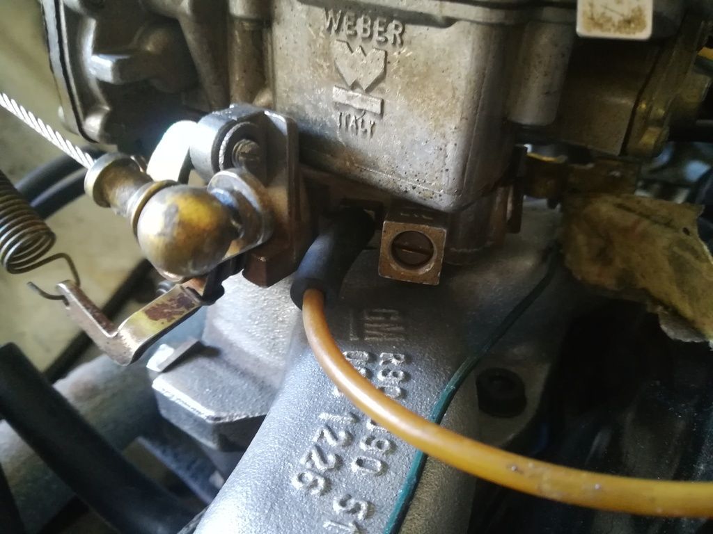

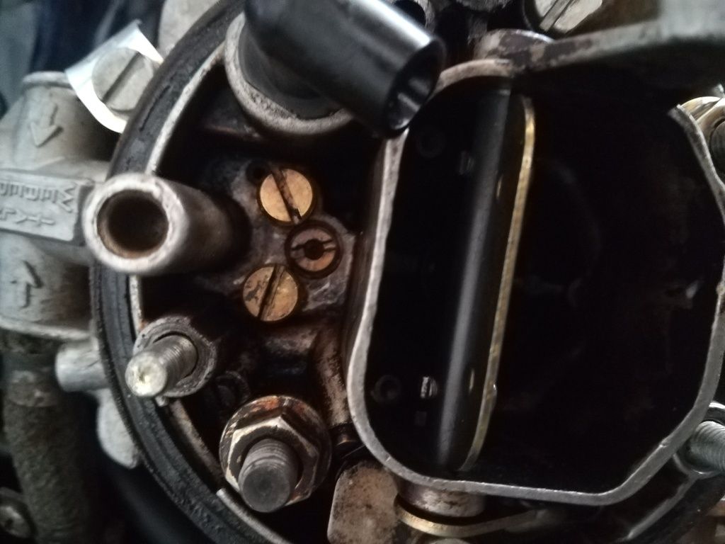

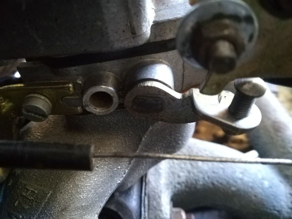

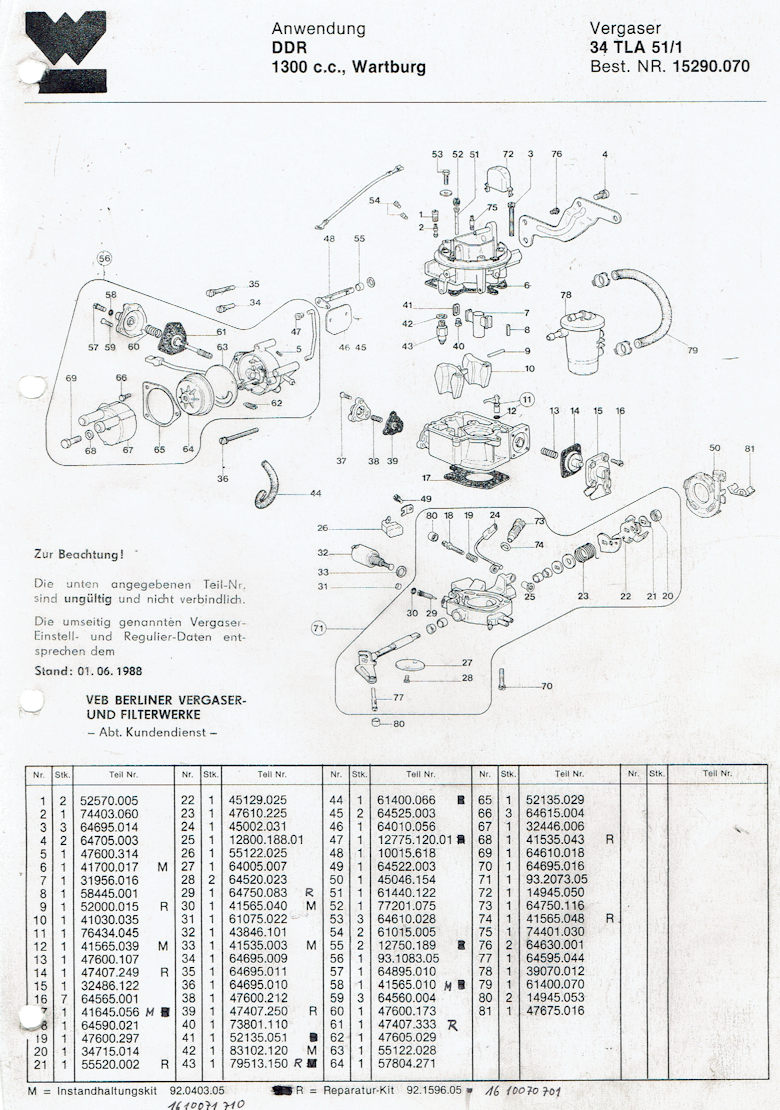

J ai ça comme vis sur le pied de carbu, elles correspondent a quoi?

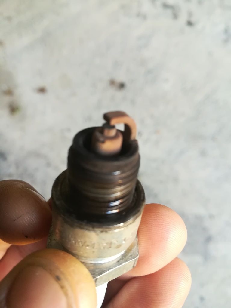

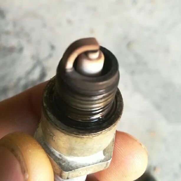

La couleur de la bougie n1, après plus de 100km

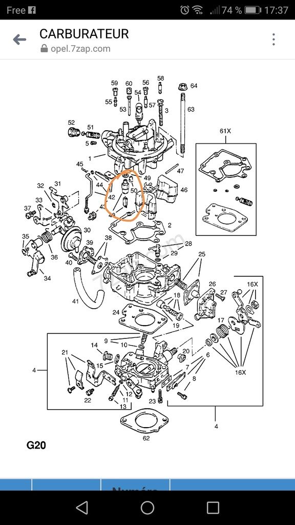

J avais commandé une pochette joint pour remplace celui de l pompe de reprise fuyarde. Et j avais cette pièce dedans, c'est un gicleur de quoi,
Si pas le gicleur en question pour la richesse, pourrais tu me dire quel est son numéro de pièces ?
Merci
La pièce "mystère" est le pointeau, finalement un genre de vanne commandée par le flotteur.
Sur la première photo c'est bien la vis de richesse.
Ta 3ème photo montre 2 "bouchons" les nrs. 56 et 59 sur ton plan, là dessous il y a des gicleurs et un "bouchon" avec une ouverture calibrée, là aussi il y a un gicleur dessous, le nr. 53.
Ce qu'il concerne les bougies; pour moi "rien à signaler" la bougie sur la première photo est plus claire que celle de la deuxième mais ça peut avoir plusieurs raisons, joint queue de soupape, segment piston, forme de la pipe d'admission etc.

1ère photo : vis de réglage du ralenti
2ème photo : vis de réglage de la richesse
3ème photo : Au centre ajutage d'automaticité et 2 gicleurs de ralenti sur les cotés.
Pour moi les bougies sont bien.

Si vous me dites que la couleur est bonne, je vais vous croire, elles me semblaient pales a mon gout.
Je vais juste régler mon ralenti alors.
