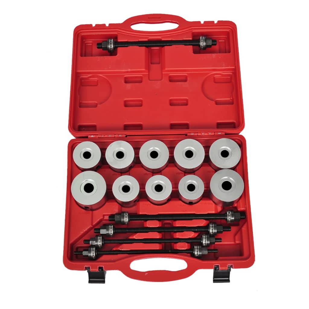

Pour ma part j'ai viré la partie souple facilement vu que c'etait mort , puis coupé à la scie à métaux le cylindre métallique qui allait autour et sorti au burin facilement , puis tout nettoyé et comme la piece neuve ne rentrait pas (pas de presse chez moi) je l'ai un peu réduite a la lime de maniere a ce qu'elle rentre en force sans avoir a utuliser la presse , c'est pas top mais on fait comme on peut .

Je l'ai déjà fait sur mon audi cab, mais à l'étau avec des douilles et des bouts de tubes du bon diamètre. Même étau serré au max un coté ne voulait pas s'avouer vaincu, alors toujours étau serré presque au point de lâcher, un petit coup sec au marteau sur la masselotte mouvante de l'étau a réussi à le décoller, puis resserrage et nouveau petit coup de marteau, ainsi de suite... Le tout en environ 3 heures démontage et remontage triangle compris !!
Il est à noter que pour le remontage j'ai employé la même méthode, mais avec de la graisse sur le silent bloc neuf ça va mieux et est plus facile que le démontage...
On se débrouille comme on peut, mais je ne suis pas certain que diminuer à la lime le cerclage métallique soit comme tu le dis, le top. Le risque étant qu'à la longue ce ne soit pas le caoutchouc qui assure la translation, mais la bague métallique qui tourne sur elle-même et que donc fer contre fer, tes supports de triangle s'agrandissent de quelques dixièmes, pas vraiment "glop-glop" pour la durée du triangle !!

Et un truc comme ça, c'est pas possible?
J'en ai acheté une pour une Polo. Sinon impossible de remonter.
J'ai plus la Polo, mais toujours l'outil.

Oui je pense que c'est tout à fait adapté.
D'un coté tu places la douille pleine adaptée au diamètre du silent bloc, de l'autre une douille plus grande mais creuse en appui sur le support de silent bloc pour permettre à celui-ci de passer dedans. Puis tu insères la tige filetée et tu serres les boulons, ce qui devrait faire sortir le silent bloc...
c'est comme cela que j'ai sorti les miens, l'étau remplaçant la tige filetée.
Le plus important étant que le diamètre de la douille de poussée soit à peine inférieur à celui du silent bloc et que le diam de la douille creuse réceptrice soit lui supérieur à celui du silent bloc de manière à le laisser passer dedans sans contrainte...

J'ai une valise comme celle là, çà fonctionne nickel. achetée chez vidaXL, livraison gratuite :bien: :bien: :bien:
