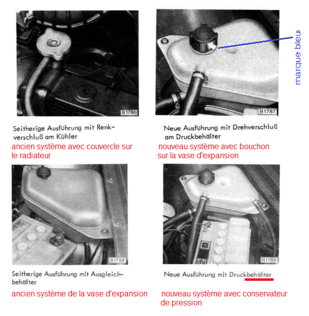

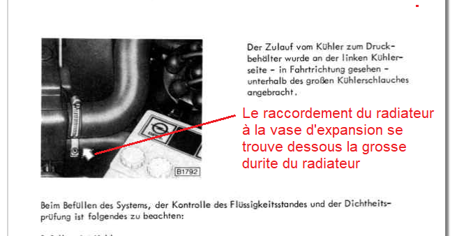

Le bouchon de la vase d"expansion est très important, si tu as des doutes changes le.
Ici quelques passages du manuel d'atelier ou l'ancien en nouveau système de vase d'expansion sont montrés et aussi le raccordement, compares tout ça avec ton moteur.
A +
