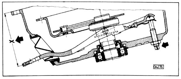

Depuis remplacement de mon embrayage, j'ai toujours un bruit de patinage quand je débraye surtout audible en marche arrière ou en première.
J'ai monté un plateau de pression renforcé Sachs avec un disque d'embrayage de même marque. J'ai du refaire tous mes réglages (câble + fourchette) pour que les rapports passent correctement. je suis en butée sur le câble et la butée, à mon avis, touche trop le plateau.
Quelles est la bonne procédure de réglage?
Pour rappel, j'ai un C20XE avec une G240.
Voici des photos:

Chez un moteur CIH la dimension est 109MM, ça se règle avec la vis en haut à droite.
Dans ton cas je ne sais pas, mais d'après moi c'est pareil.
