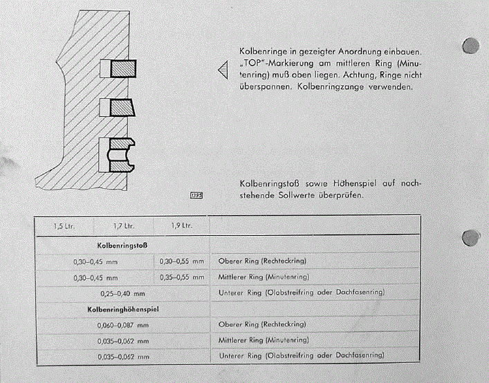

voici le profil du segment coupe feu :à gauche celui monté sur mon piston de forme rectangulaire uniquement biseauté sur le côté interne du segment . A droite celui que j'ai commandé (moteur Rekord 1,9 année 1965) . Son profil est biseauté sur les deux côtés. Est ce que cela a une incidence sur les performances moteur ?
merci de votre aide
Voici, la page dans le manuel d'atelier Rekord C.
Les segments sont marqués avec 'TOP' c'est donc HAUT.
Ce biseautage est pour éviter que le segment butera brusquement contre le bord d'usure habituel dans le cylindre.
Pour info, les jeux d'ouverture des segments sont:
segment de compression: 1 et 2 = 0,30 - 0,55MM.
racleur d'huile: 0,25 - 0,40MM

merci Wim pour ta réponse. Il n'y a pas de marque TOP sur les segments mais comme tu dis la partie biseautée doit se monter logiquement en haut. Ce qui est curieux, c'est que le deuxième segment coupe-feu est également biseauté comme sur le premier segment et là je ne vois pas pour quelle raison. Et ce n'est pas biseauté comme sur le schéma. Le biseau est juste sur le coin droit supérieur.
C'est bien une question de fabricant, il y avait Goetze, Hypolite, et .......
Chaque avait ses idées et si c'était approuvé par Opel c'était bon.
Important est de ne pas mélanger les segments 1 et 2 parce qu'ils ne sont pas de la même matière, celui du haut est chromé.
Après ça il faut se servir de sa logique, et fait gaffe à l'ouverture.
