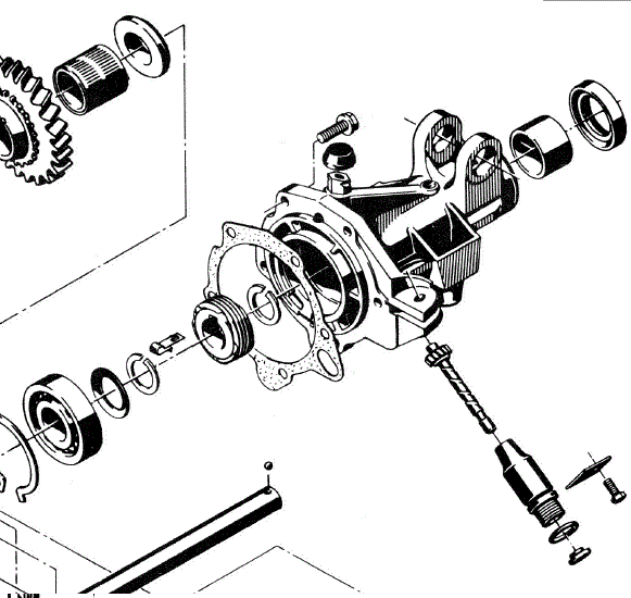

Avez vous une vu éclater de ce montage ?
J'espère que ça peut t'aider.

Merci win
Je vois comme est tenue le pignon nylon blanc vis sans fin situe sur l arbre sortie de boite de vitesse ...
Moi j ai la languette avec oeil qui vas a l intérieur du pignon nylon mais je ne vois pas les clips....par le trou sortie câble compteur.....et ces clips bloque le pignon pour pas au il bouge d avant en arrière et avec la languette intérieur pignon le solidarise a l arbre sortie de BV ....

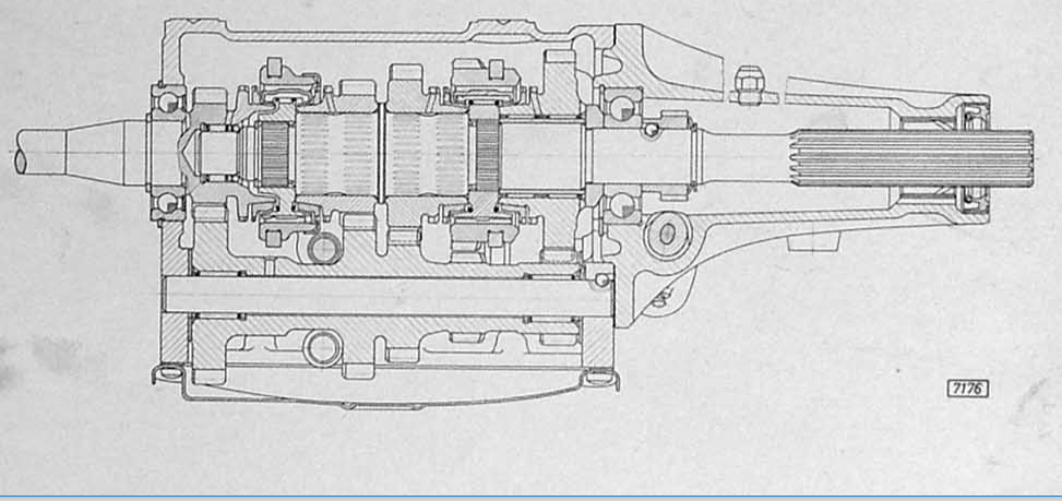

Le clips est un genre de lame, je pense qu'il est dans la pièce en alu.
Pour accéder à cette endroit peut être compliqué, si tu regardes les plans tu vois que le dernier roulement de l'arbre principale est dans la pièce en alu.
Je n'ai jamais enlevé uniquement la pièce en alu mais toujours avec l'arbre principale et ses pignons et synchros.
Je vais voir ce que le manuel d'atelier dit la dessus, pour moi c'est 45 ans passés que je le faisais :old:
