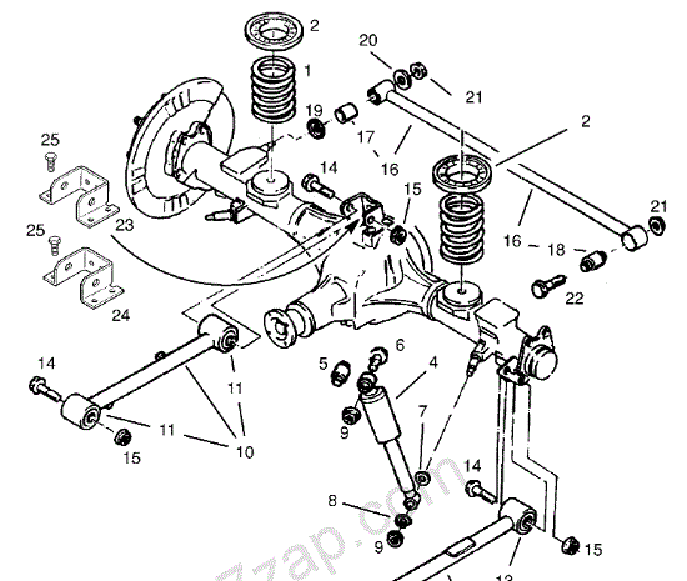

Bonjour à tous,
quelqu'un a déjà effectué la modif de swap d'un pont de frontera A sur une Manta ou ascona B.
Pont 4.88, solide et résistant pour encaisser les chevaux !!!
J'ai déjà vu ca sur une ascona belge mais voulait connaitre le niveau de difficulté.
Mon ami Pat a ça sur sa voiture mais ce n'est pas lui qui a fait la modif, je pense que c'est un gars autour de Filip jacob... à voir.
Voici, le pont d'une Frontera A.
Rien est impossible mais pour adapter ce pont à une Ascona/Manta A ou B demande pas mal des modifications, après ça sera un peu comme une 400.
De ce que je me souviens, dans l'adaptation, ils n'ont garder que la carcasse et ressouder ce qu'il fallait pour que 'ça rentre sous l'asco'.
Implantation des ressorts, des tirants, de la barre panhard tout a été transformé/adapté
