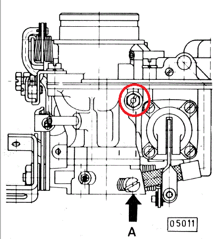

Ma voiture s'éteint si je ne laisse pas le "shock" tiré, le problème serait dû apparemment à cause de la pompe de relance! :sic:

Citation Ma voiture s'éteint si je ne laisse pas le "shock" tiré
c'est que ton moteur est trop pauvre, il y a de fortes chance que tu aies une prise d'air.
vérifier étanchéité au niveau:
du joint de carbu avec la pipe d'admission
du joint de la pipe d'admission sur la culasse
des durites d'air qui sont reliées à la pipe (tuyau de dépression pour le mastervac)
Gicleur de ralenti déjà nettoyé ?
