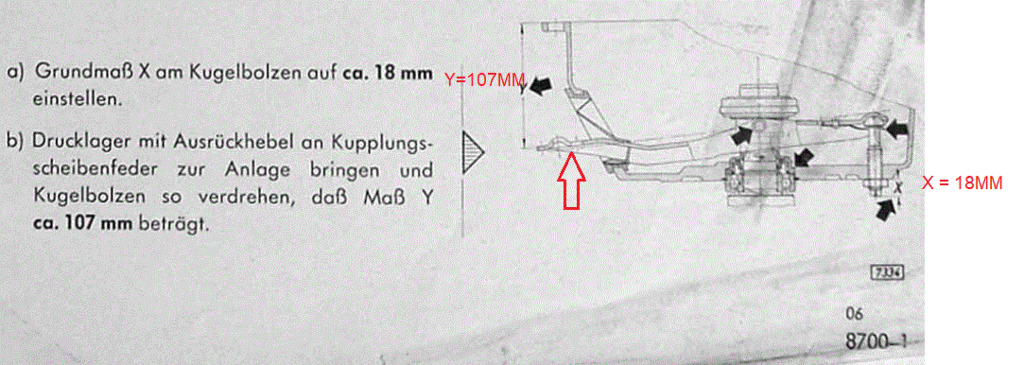

Apparemment tu as 2 problèmes:
- L'embrayage (pas correctement réglé ?)
- Boîte à vitesse ou les passages de vitesse sont dur dés que le moteur tourne.
Je dirai commence avec une réglage de l'embrayage, ça se fait comme ça:
- 1 on règle la vis à tête carrée sa tête est 18MM sortie de la cloche d'embrayage.
- 2 on pousse la fourchette vers l'avant et on règle la vis à tête carrée de la façon que la distance Y est environ 107MM.
Après on règle la position de la pédale avec le clips sur le câble d'embrayage (dans le compartiment moteur juste devant le cloison feu) la pédale doit être un peu (1 cm) plus haute que la pédale de frein.
Après tu reviens avec tes constatations.

Si le disque d'embrayage est (trop) épais le débrayage est plus tard, il faut enfoncer la pédale un peu plus.
Pour savoir si on peut vraiment débrayer l'embrayage il faut essayer de mettre le M.A., ça peut aller difficile ou même pas aller mais là c'est une question d'embrayer et débrayer, tout le monde fait ça déjà.
