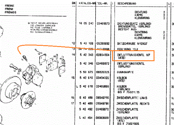

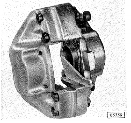

Bon, ce n'est pas du M10x1 j'ai la pièce avec moi et c'est bien trop gros. ça pourrait être du M7x1 ?
EDIT : L'etrier n'est pas un ATE comme je l'ai toujours pensé mais un Girling qui ressemble comme 2 goutes d'eau à l'ATE de l'image du dessus.
J'ai retrouvé l'info grâce au numéro sur l'étrier : 6432 1902
Dernière modification par Totem95d le mar. 29 sept., 2020 14:05, modifié 1 fois.
Oui, que c'est du M7 pour ATE.
ça se trouve ici.
https://www.ebay.de/itm/ATE-Entlueftungsven...m-/232697725095
Dernière modification par wim bos le mar. 29 sept., 2020 14:16, modifié 1 fois.
