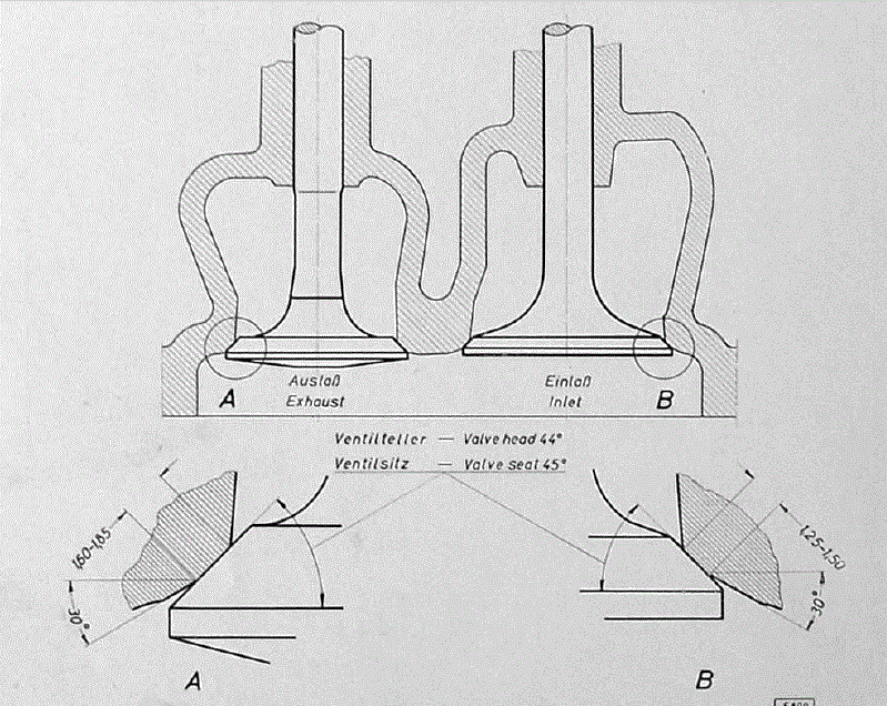

Maintenant que tu connais la condition des sièges il est clair quoi faire, il faut fraiser les sièges et après un peu roder !
Les soupapes sont également à rectifier.

A mon avis, tout est à rectifier.
Les portées semblent bien trop large et bien piquées, et les soupapes ont un rebord, ce n'est pas bon.

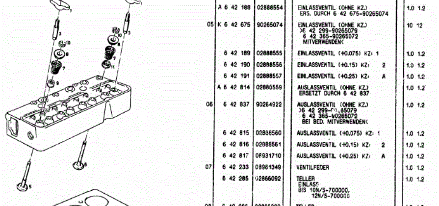

Personne pour me dire si les 11N ont les mêmes soupapes que les 12S?

Bien sure, les guides soupape ne sont pas des pièces apportées mais sont taillés dans la matière de la culasse.

Les soupapes des moteurs 10, 11 et 12 N/S sont les mêmes, en dimensions standard les références sont: 6 42 188 et 6 42 675
