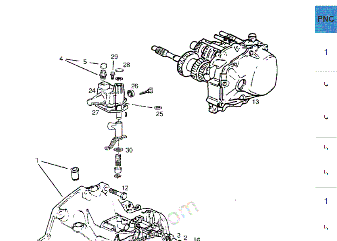

Une surpression, oui, donc regarde la ventilation de la boîte.
les pièces 4 & 5.

Merci Wim,
Peut être cette pièce qui est bouchée?
C'est vrai, qu'il y a souvent du gras dans ce coin.
