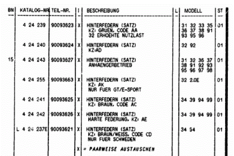

Bonjour,je suis toujours a la recherche de ressorts ar origine (diametre du fil non constant)pour une kadett c gt/e. ref:1//9009 3623. Merci
1//9009 3623 n'est pas la référence Opel.
Les ressorts étaient vendus par pair, la référence pour les coupés est: 4 24 240 et 4 24 255 pour les GT/E Sport.

Je pensais que ce N° suffisait, j ai aussi 4 24 239 et encore GR 07 503 . apres j ai plus rien !! Wim si ça te dit quelque chose!! Merci

Super merci bien,me manque plus de savoir la longueur d un ressort d origine ar (demonté) de kadett c gt/e.340,345,plus moins?si vous avez la reponse. Merci de votre aide .
jlb12 a écrit : jeu. 04 févr., 2021 18:56Je pensais que ce N°  suffisait, j ai aussi 4 24 239 Â  et encore GR 07 503 . apres j ai plus rien !! Wim si ça te dit quelque chose!! Merci
4 24 239 est le jeu de 2 ressorts pour les coupé équipés pour une charge supplémentaire (donc attelage remorque etc.)
pour être plus complet, voici la liste des jeux de ressorts AR
Si tu as une Kadett Coupé à moteur OHV le modell est 32, si c'est une CIH le modell est 92, le GT/E Sport est la Kadett avec l'équipement compétition.
La longueur des ressorts d'un type 92 doit être AV 370MM et AR 348MM, mais c'est très difficile pour mesurer.
Si tu cherches à acheter des ressorts je peux te conseiller la marque Lesjofors.

Merci wim pour le tableau,donc le 4 24 239 c est pas bon, risque d etre trop dur donc de garder l arriere trop haut (ressorts pour break).Ce serait 4 24 240 ou 4 24 255 mais introuvable en neuf. Reste la solution d en trouver d occase d origine ,c est pas gagné!!!
