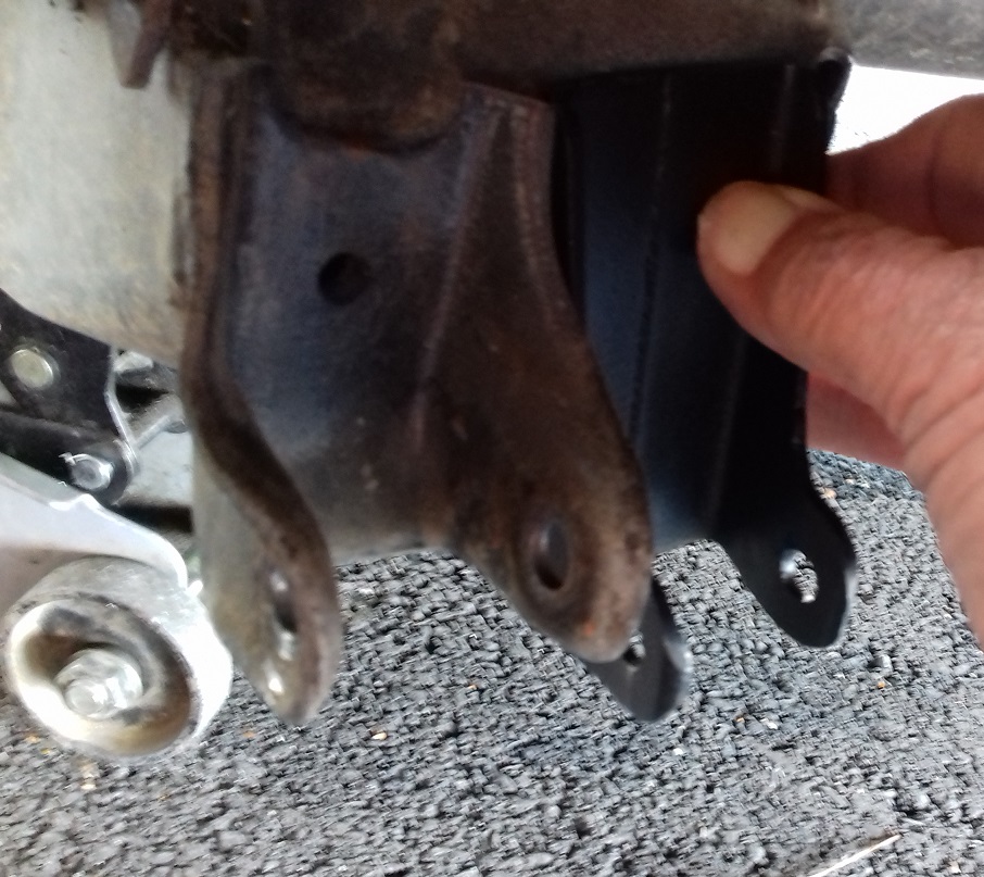

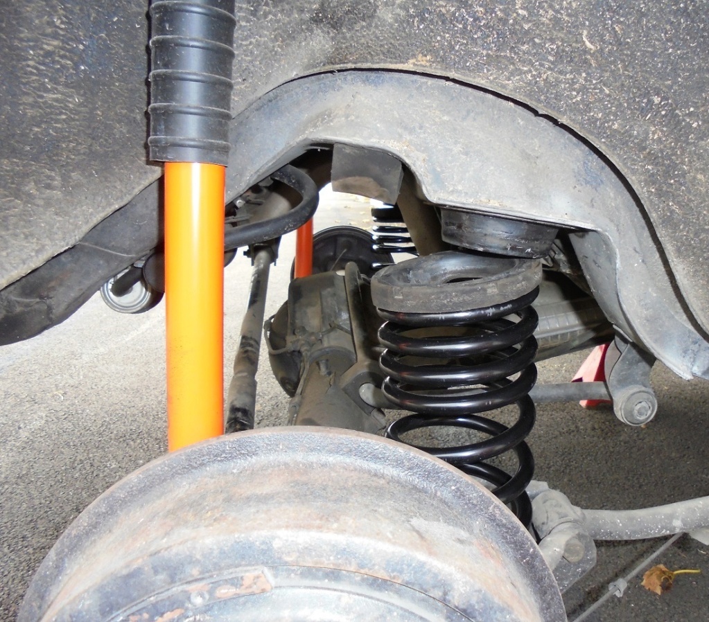

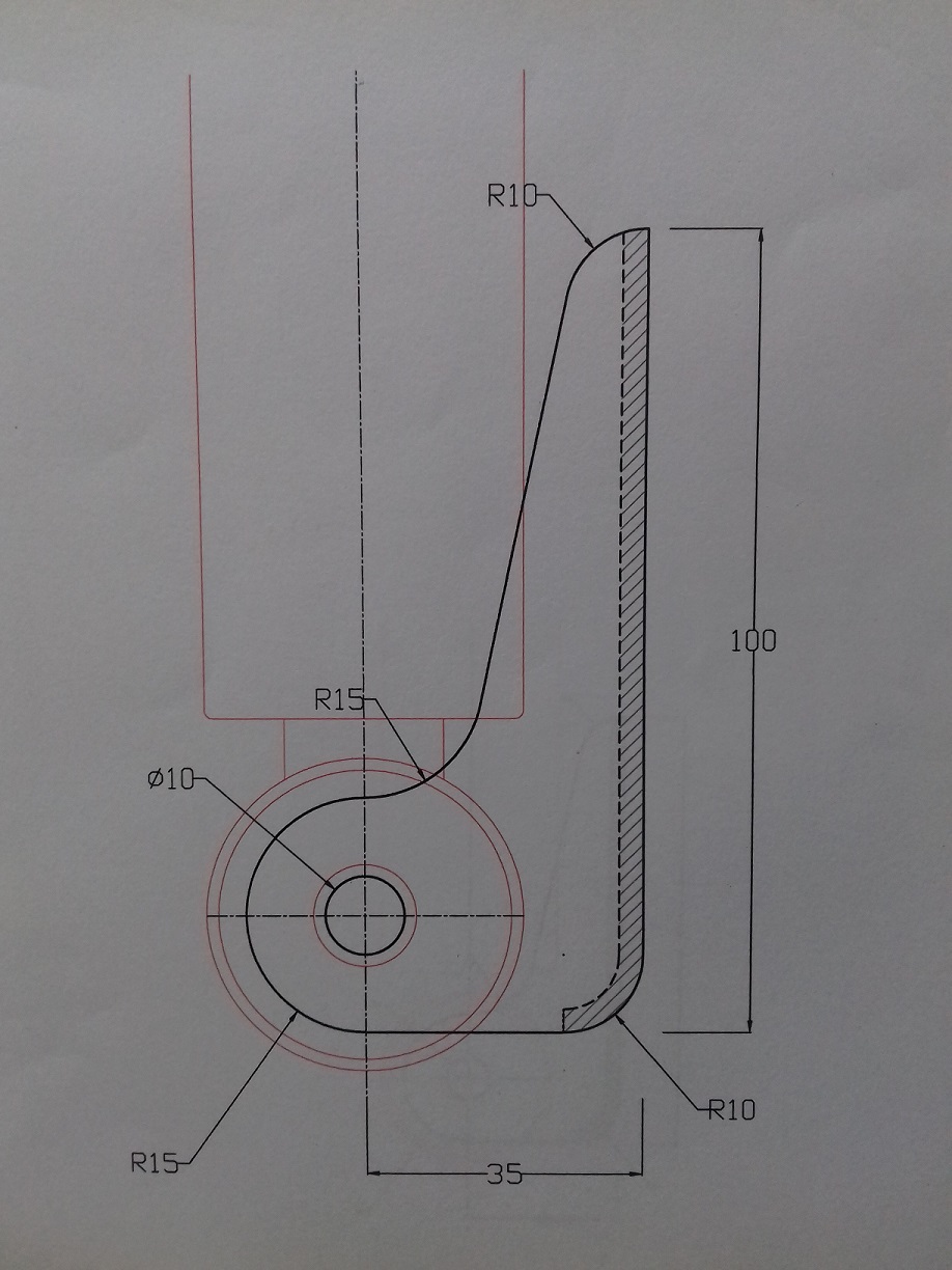

D'ici la, je dois ajouter des câbles à l'AR pour limiter le débattement du pont ( le proprio m'a fait remplacer le montage d'origine ressort+ amortisseur par un Kit LAHOUTER. Avec ce kit, si on veut que le ressort reste en place, il faut limiter le débattement

C'est quoi exactement ce kit Lahouter dont tu parles ?
