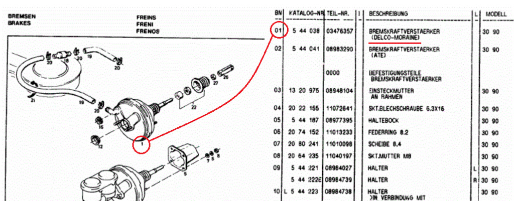

Le maître cylindre est Delco, donc le servo doit être aussi un Delco.
Référence Opel 5 44 038
Pour chercher une remplaçante il sera utile de mesurer le diamètre du "tambour".

salut Wim,
le tambour fait approximativement 20,8 mm de diamètre. Les 2 vis qui maintiennent le maitre-cylindre sur le servo-frein sont espacées de 86 mm et les 4 vis qui maintiennent le servo frein forment un carré de côté 71,5 mm.
