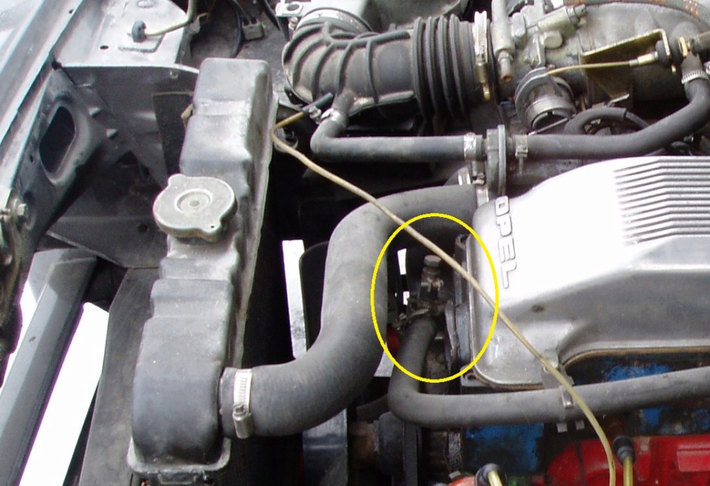

Bonjour à tous
Sur le rechauffeur papillon de gaz CIH 2.OE un tube d eau diametre 8 mm va sur le boîtier eau sortie culasse
Mais où se branche l autre ?
Dites moi ou vous avez un schéma circuit d eau
Merci a vous
Thierry
Sur un raccord 'T' dans un flexible du chauffage, celui qui est branché au petit raccord sur la pompe à eau

OK merci win
C est un peu ce que je pensais...

Pourquoi sur la photo il est débranche le rechauffeur ?
Je pense que c est sur ta manta ?

@ TT 225, non ce n'est MA Manta, regardes aussi le branchement de la dépression d'allumage (le petit flexible fin dans le coude d'admission)

Oui j avais aussi remarquer que le tube depression de l allumeur n était pas à sa place....
Quel avantage à cette place ? Entre papillon et débitmètre d air
Messages : 6160
le seul avantage c'est que l'avance par dépression ne fonctionne pas, vu qu'il n'y a pas de dépression dans le manchon :mdr:
mais en regardant bien on voit que le tuyau n'est pas raccordé au manchon, il est débranché et posé là, c'est tout.
