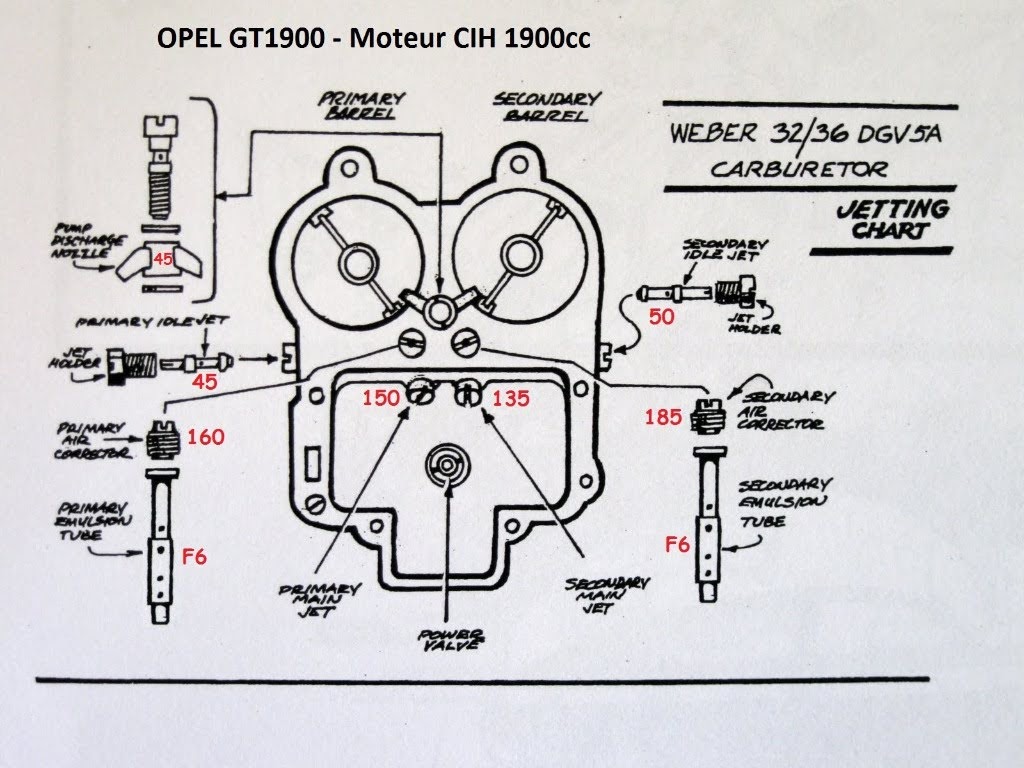

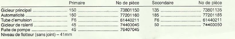

bonjour , je voudrais retaper un carburateur weber et surtout ajuster les gicleurs , pour un moteur 2 cih 2 litres .
Quelqu'un aurait une suggestion ? les venturi sont de 3.5 /3.5 . le gicleur de pompe 45 , gicleurs de ralenti 45/50 . starter manuel .
pour l'instant j'ai 135-175 sur le 1 er corps et 140-185 sur le 2 em corps . je ne sais pas sur quelle voiture il etait monté .
je crois que le gicleur de pompe doit deja etre a 50 et non a 45 (ça change quelque chose ? ) .
Sur un site j'ai trouvé une version 150-160 au 1 er corps et 135-185 au 2 m corps pour une version 1900 CC . la différence entre les 2 gicleurs air-essence au 2 em corps me parait énorme et trop faible a propos du 1 er corps .

Re: jetting de carburateur weber ?
Tout le monde semble satisfait de ce carburateur mais perso je ne veux plus y toucher:
Très Sensible au vapor lock (jamais vu ça)
Fonderie aproximative style Papllon qui grippe...
Je me demande ce qu'il y a de weber là-dedans, sont fort ces chinois.
Sinon voici ce que j'ai :

Merci pour ta réponse . le jetting au 1 er corps me semble plus logique .
sur ma manta et matra j'ai monté des vrais de vrais ,ancien stock , aucun probleme de vapor lock .
Sur l'opel Gt j'ai un weber acheté neuf, d'origine inconnue , qui fait des siennes : tout va trés bien pendant x kilometres puis j'ai comme un probleme avec les volets de starter(?) , au ralenti le régime moteur s'effondre et ça se coupe , il faut appuyer sur la pédale d'accelerateur pour pas caler , au moindre stop ou passage pieton le temps de freiner et ça cale , mais ce probleme n'arrive pas systematiquement , c'est aléatoire , ça peut arriver au bout de 2 heures ou de 10 mns ou pas du tout (mais de plus en plus souvent) . je penche vers la meme idée que toi sur quelque chose qui grippe dans le carbu .
C'est pour ça que je vais tenter avec ce carbu a starter manuel sauf si tu me dis qu'il est chinois .
ça vient de Passion auto France (qui est en angleterre par ailleurs....) et c'est annoncé comme espagnol mais vas savoir ....j'en ai vu sur aliexpress a 81 € en copie et là pas question d acheter ça !

Je rajoutte que si on regarde le jetting de jay : je trouve qu'au 1 er corps ça manque de richesse (écart de 10 entre essence et air) et au 2 em corps il y en a trop (écart de 50 !)
ça ne serait pas le fait que ces carbus soient quand meme bien espagnols (supposés ?) mais avec un jetting tellement standard que pas adapté a nos moteurs ?
je verrais plutot quelque chose comme 150/175 et 145/175 d'aprés mon estimation pifometrique.
le weber que j'ai sous le nez a un jetting bizarre aussi .
