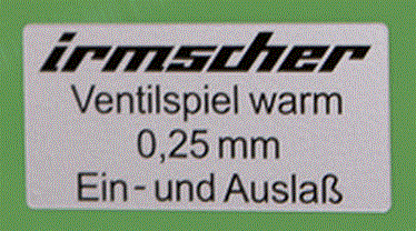

Je suppose que c'est un arbre KA555 comme Irmscher le montait dans les moteurs i200.
Irmscher réduisait le jeu de 0,30MM à chaud à 0,25MM, également à chaud, il mettait cet autocollant sur le cache culbuteur.
Avec un jeu des soupapes réduit il faut compter avec un régime moteur au ralenti un peu plus bas.

Bonjour, ok je vais mettre a 0,25 quand je serrerai la culasse, si c etait preconisé comme ça autant essayer. Merci
