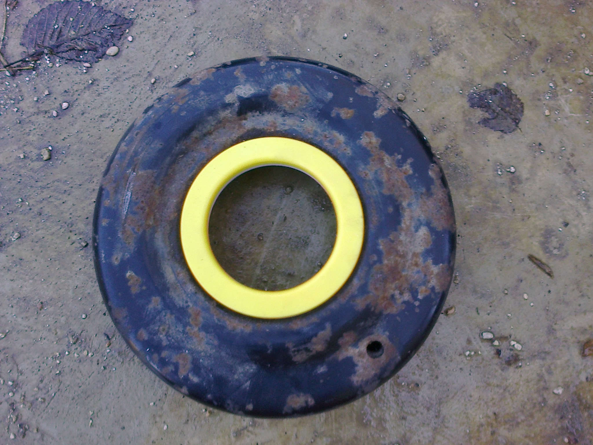

J'ai un soucis sur ma Kadett E GSI Cab. J'ai changé mes amortisseurs avant et je me suis rendu compte que mes coupelles avaient un léger jeu au niveau des roulements. Je les ai donc changées par des neuves mais qui ont un jeu beaucoup plus important, est ce normal?
Le jeu est présent dans le roulement lorsque je prend la coupelle par les 2 boulons de haut en bas. La coupelle est installée sur la jambe de force, serré et ressort decomprimé.
Messages : 5058
Re: Jeu coupelle amortisseur Kadett E
La pièce que tu présente, est postée à l'envers.
L'amortisseur est il bien serré?
Tu as changé les roulements?
Au dessous tu as un roulement.
Celui ci, est juste des billes coincées dans le plastique en deux partie.
Ce n'est pas impossible que les billes soient partie.

Oui la photo est à l'envers :sic:
La coupelle est livrée déjà assemblée. Le roulement étant serti dedans.
L'amortisseur est bien serré, aucun soucis de ce coté là.
Il s'agit de ce type de roulement :
Shadow, tu confirmes qu'un jeu dans un tel roulement n'est pas normal, non?

Mantaluke, pour moi le jeu est uniquement axial comme sur la photo. Rien du tout en radial.
Shadow, avec les anciennes coupelles qui avaient un léger jeu, je sentais un petit clac lorsque j'accélérais ou freinais brusquement. Je n'ai pas essayer avec les nouvelles coupelles qui elles ont beaucoup plus de jeu.

Voila ce dont je te parle, mais pour une Asco C
Là, la coupelle est à l'envers.
Mais le roulement (une cage en plastique emboité l'un dans l'autre, où sont logé des billes), vient se positionner dans le premier mépla.
Comme tu vois, c'est plus rudimentaire.
Mais cela ne fait pas de ploc ou autre lorsque c'est neuf et bien monté, pas de jeu non plus.
Tout est rigide.
Donc pour moi, tu as un souci avec ton roulement.
Tu ne dois pas avoir de jeu en hauteur, et en largeur.

le jeu axial est dans le roulement ???
ce ne serait pas la tige d'amortisseur qui glisse un peu dans la bague intérieure ?

Mantaluke, non ce n'est pas la tige d'amortisseur qui est en jeu, c'est bien dans le roulement qu'il y a un jeu que l'on peut d'ailleurs voir l’œil nu.
