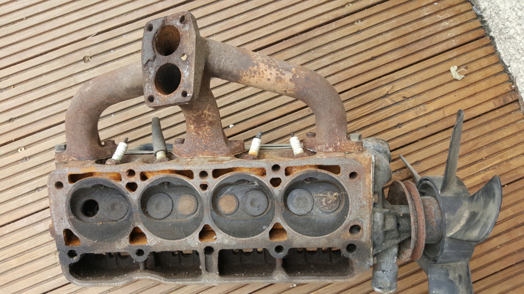

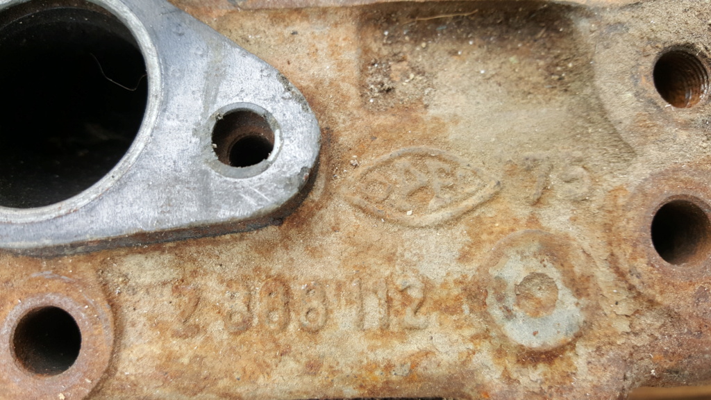

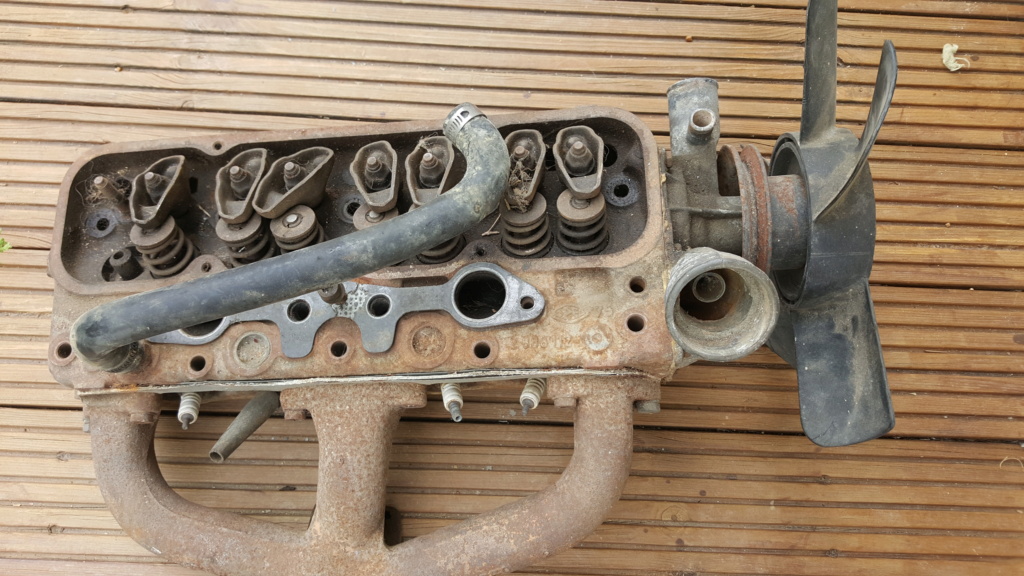

Faisant le tri dans mes pieces de ma kadett C afin d'en vendre un maximum je me retrouve avec cette culasse :
Ma question est de quel moteur provient-elle ?

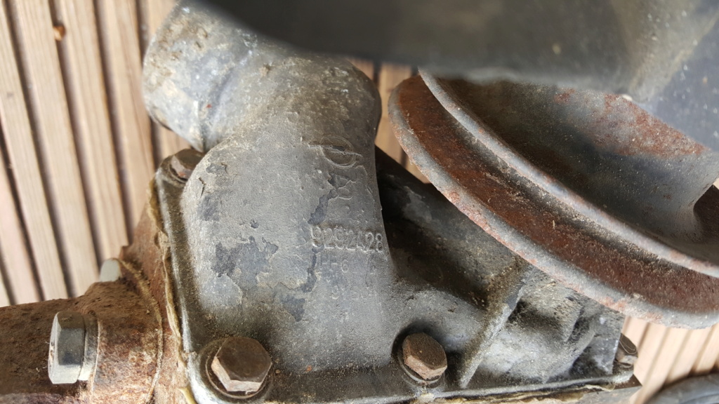

la derniere photo est de la pompe à eau mais bon... on sait jamais.
merci de m'éclairer ! :bravo2:

Salut,
C'est un OHV mais ça tu le savais certainement.
Je ne sais pas si les OHV avaient aussi des diametre de soupapes different selon la cylindrée mais les mesurer pourrait aider.
Je ne trouve pas les infos sur les sites allemands. mais chez Krause il semble y avoir 27 ou 29mm en diametre pour l echappement
Re: identification culasse
En tout cas c'est d'un 'S'.
Messages : 7766
wim bos a écrit : ven. 01 avr., 2022 07:44 En tout cas c'est d'un 'S'.
Sur quoi tu te base? La sortie double d’échappement uniquement ou un élément sur la culasse en elle même?

Bon... je suis partagé entre le fait de vous poser une colle et le fait de ne pas savoir ce que je vais mettre en vente ?... :lol:
bidougsi59 a écrit : sam. 02 avr., 2022 09:29
Exact, le collecteur double sortie.
Messages : 7766
wim bos a écrit : sam. 02 avr., 2022 10:31
Ok du coup ça peut potentiellement ne pas être le collecteur d’origine de la culasse. Je ne sais pas si il y a une vraie différence sur la culasse en elle même

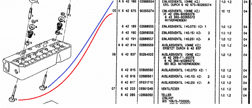

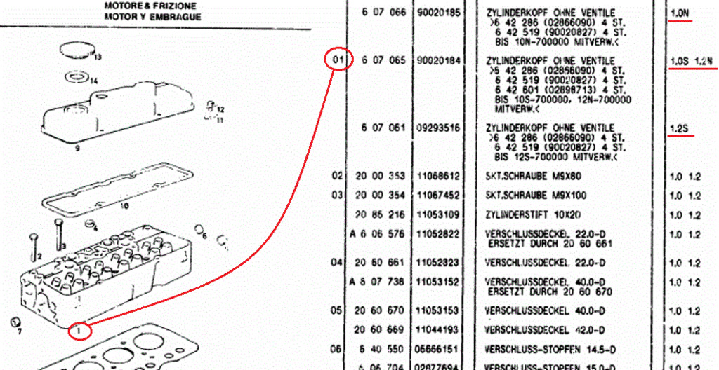

Voici les pièces détachées de la Kadett C.
On voit qu'il y a 3 différentes culasses la 10N, la 10S + 12N et la 12S.
Les moteurs 10(S) et 12(S) utilisent les mêmes soupapes.
Les soupapes dans la liste à partir de 6 42 189 sont des soupapes avec une queue plus grosse +0,075 / + 0,150 / + 0,250MM.

mais les soupapes ne sont pas les mêmes sur ma culasse ? alors pourquoi dire que c'est peut celle d'un "s" ?
que dois-je faire pour vous aider a identifier ma culasse ? des mesures ?
Les soupapes de ta culasse ne sont pas les mêmes, ?
Comment, quelle difference et avec quoi ?
