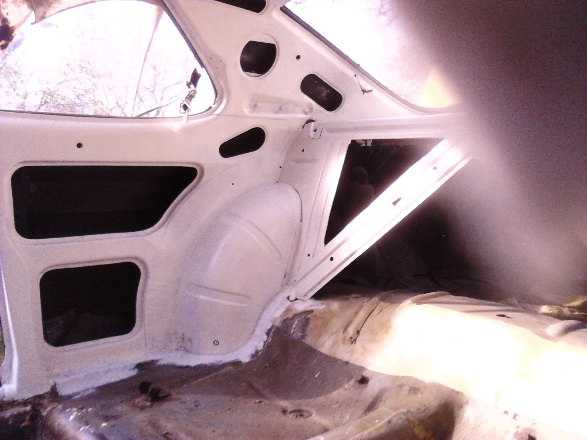

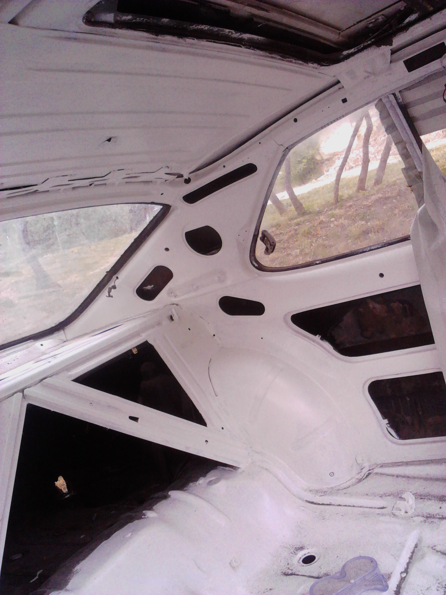

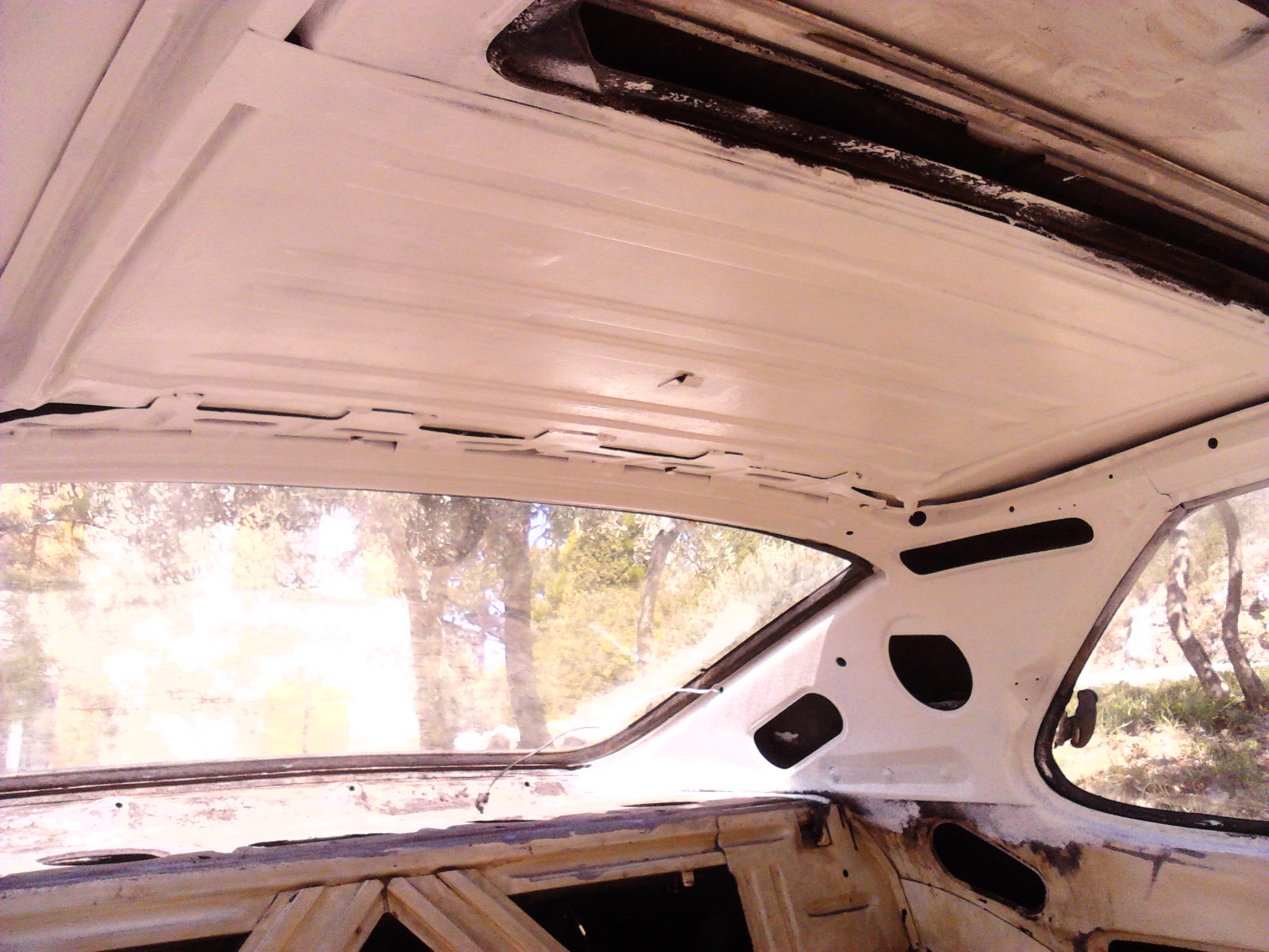

Bonjour à Tous,
[IMG]https://.casimages.com/img/2022/04/26/mini_Erreur 1[/IMG]
J'ai des petites questions concernant l'installation de mon ciel de toit. A l'origine, j'ai un toit ouvrant que j'ai condamné. Je voulais savoir si un ciel de toit complet sans toit ouvrant pouvait s'adapter sur la caisse (avant de l'acheter) (même point d'ancrage des baleines au niveau des montants??)Lors du démontage, je n'avais que 2 baleines alors qu'il en faut 6 sur une manta A sans toit ouvrant (j'ai pu me procurer les 6 baleines) mais comme ça, à priori, je n'ai pas trouvé comment elles se positionnaient vraiment.
J'aurais besoin de quelques conseils pour le montage.

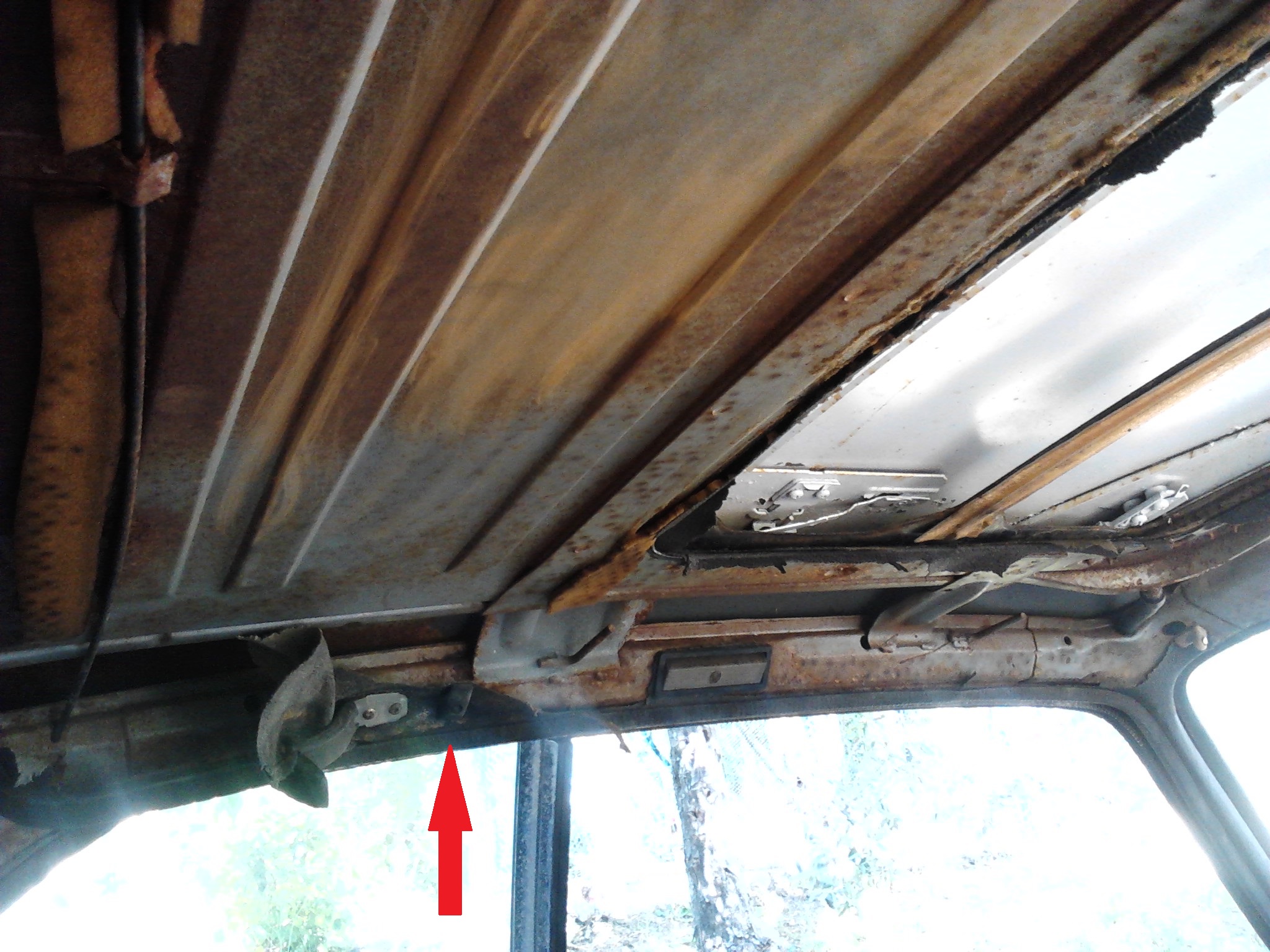

Enfin, je voulais savoir où je peux me procurer les joints (passepoil) qui ont le tour complet portière et bas de caisse pour maintenir justement le ciel de toit??? voir photo
Merci d'avance pour vos réponses

Voici les photos:
Re: Ciel de toit Manta A
Il me semble de voir un toit ouvrant d'origine 'Golde'. dommage de supprimer ça.
Premier chose que tu dois faire est enlever tout qui ne va pas, donc 'nettoyer' le toit.
Après mettre les barres pour un ciel de toit sans toit ouvrant et voir comment ça se passe dans la partie arrière du toit donc là ou c'est doublé.
Parce que normalement le ciel de toit d'une Opel à toit ouvrant est légèrement plus bas et ça peut beaucoup gêner.
A plus.

Je vais donc acheter le ciel de toit complet sans toit ouvrant. J'ai toutes les baleines. J'essayerais de le positionner et voir ce que ça donne dans un premier temps.
Concernant le joint passepoil autour des portières et custodes (flèche rouge sur photo) a une utilité pour tenir le ciel de toit? ou c'est uniquement décoratif?
Merci.
Messages : 11757
Le revêtement du ciel de toit déborde légèrement sur la tôle, les bords sont collés et la gorge du joint de porte vient se fixer par dessus...

Bonjour à tous,
J'ai essayé de mettre les 6 baleines présentes sur un pavillon sans toit ouvrant, mais rien ne colle. Il y'a un double toit et il est beaucoup plus bas.
Sur ma version avec toit ouvrant, j'ai une baleines coté lunette arrière (tige droite) et une autre juste après (courbée) avant le toit ouvrant.
Vous pouvez voir sur les photos, j'ai 4 début de baleines soudées sur la caisse( 2 de chaque côté), au niveau du toit ouvrant. Si vous pouviez me confirmer que c'est bien çà???
J'ai peur qu'en achetant un ciel de toit sans toit ouvrant, je ne puisse pas l'installer. Je vais donc partir sur un ciel de toit avec toit ouvrant et je vais découper un panneau MDF que je vais recouvrir de simili pour boucher le trou.
NON, PAS ÇA !
Il faut modifier ton toit en toit normal (sans toit ouvrant)
As tu déjà enlevé tout ce que j'avais encerclé sur la photo?
