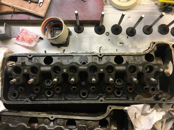

Merci de ta réponse, je pense que les bagues sont d'origines mais pas de certitude. Peux t-on voir sans les déposer ?
Pour la culasse c'est une OPEL qui viens d'un moteur 2L OPEL REKORD
![Image](https://www.franco-blitz.net/ext/dmzx/imageupload/img-files/495/5ac7e37/d72dea9/661fcd865061193afc9b48d64cdf8599.jpg)
Robert
Robert
