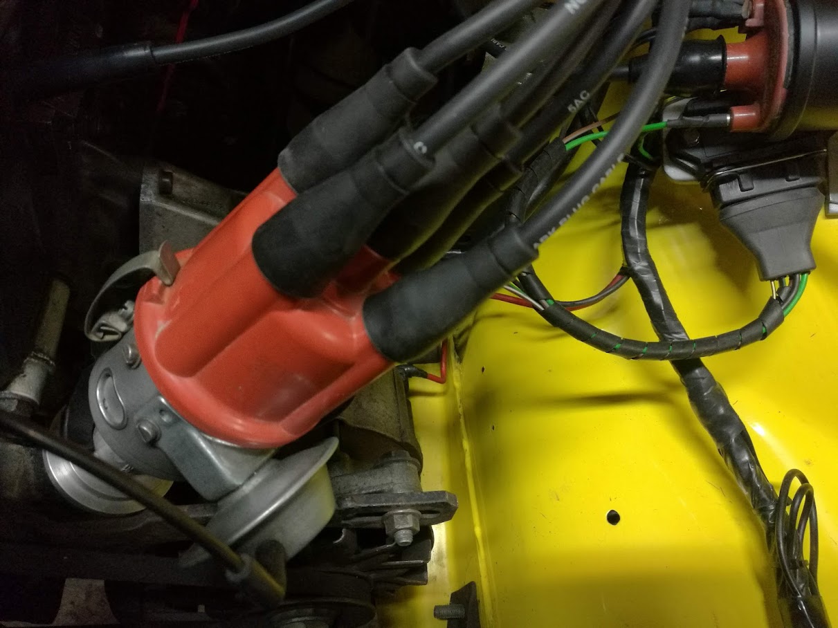

Si tu as un bosch, je peux te le convertir, avec un vrai capteur à effet hall comme proposé à partir de 82, (pas du chinois)
Ici l'ex Kadett GTE d'un ami
Plus d'infos ici :
http://www.franco-blitz.net/viewtopic.php?t=20403
Plus d'infos ici :
