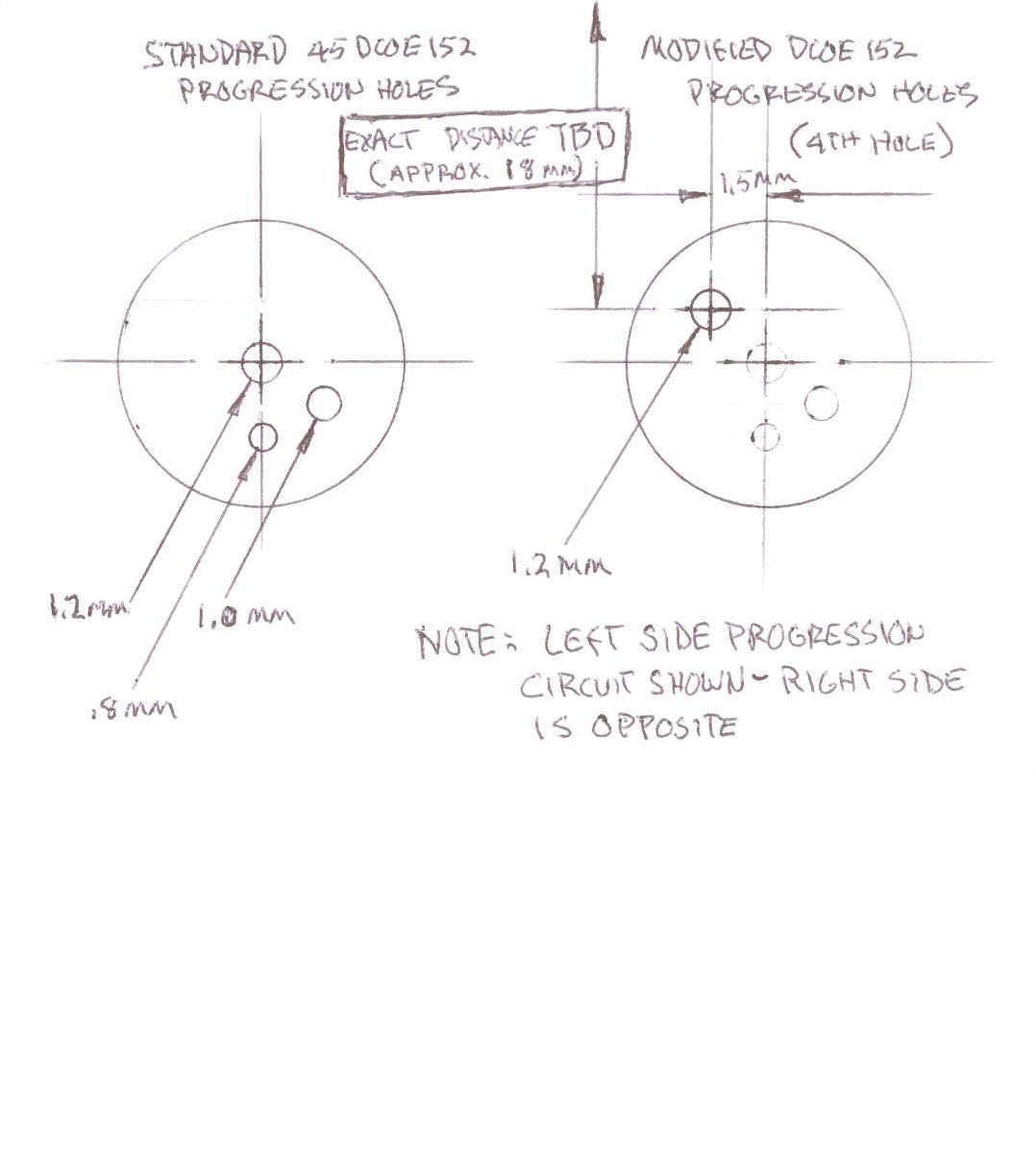

Les 152 espagnol ont seulement 3 trous de progression dont le premier est assez loin du papillon, et cela peut provoquer un trou /raté / ratatouille lorsque le papillon est très légèrement ouvert. C'est un problème assez connu, et la seule solution consiste à percer précisément un 4ème trou.
Weber a également corrigé le problème avec un 4ème trou de progression, il s'agit de la version "G".
