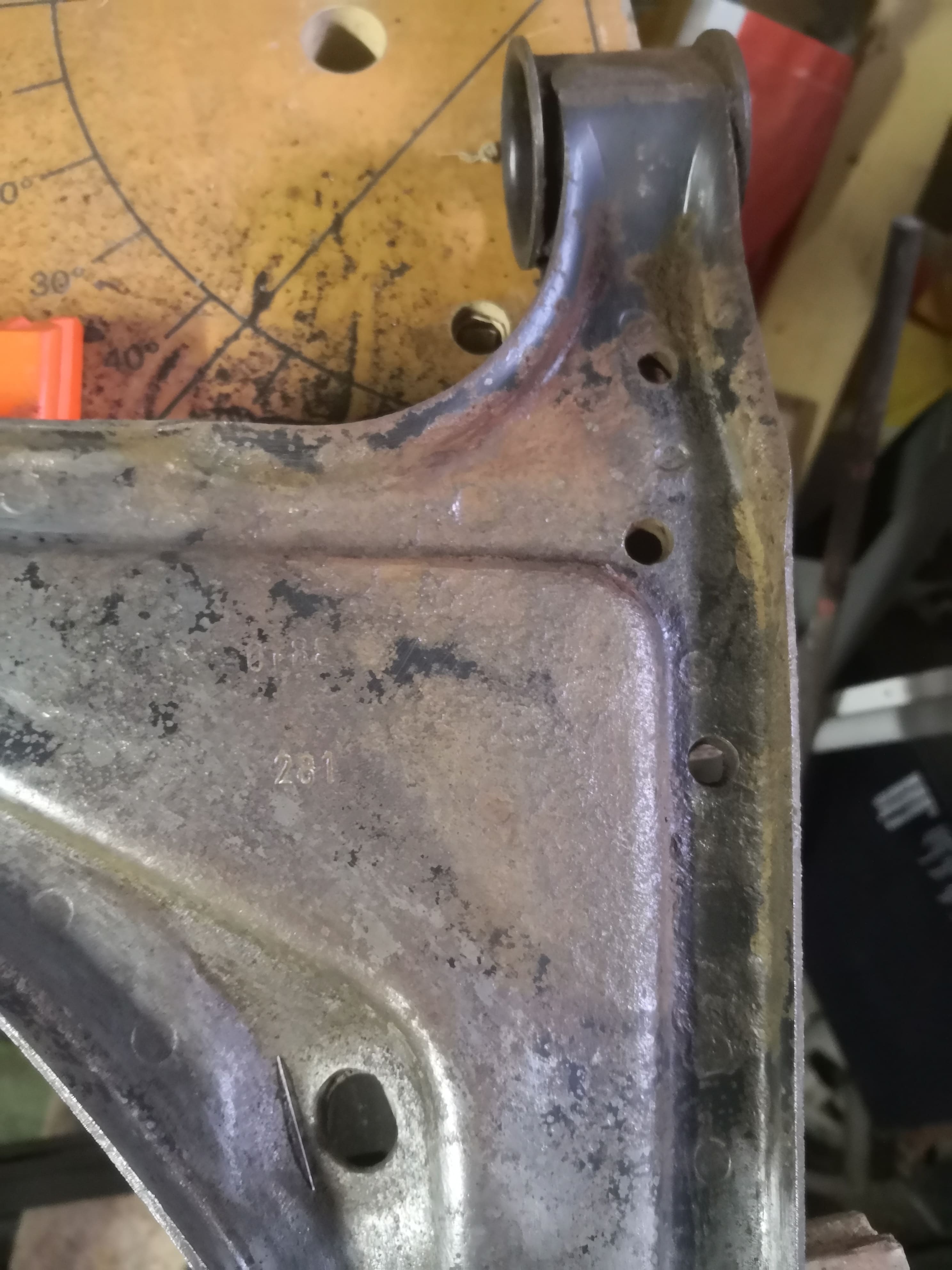

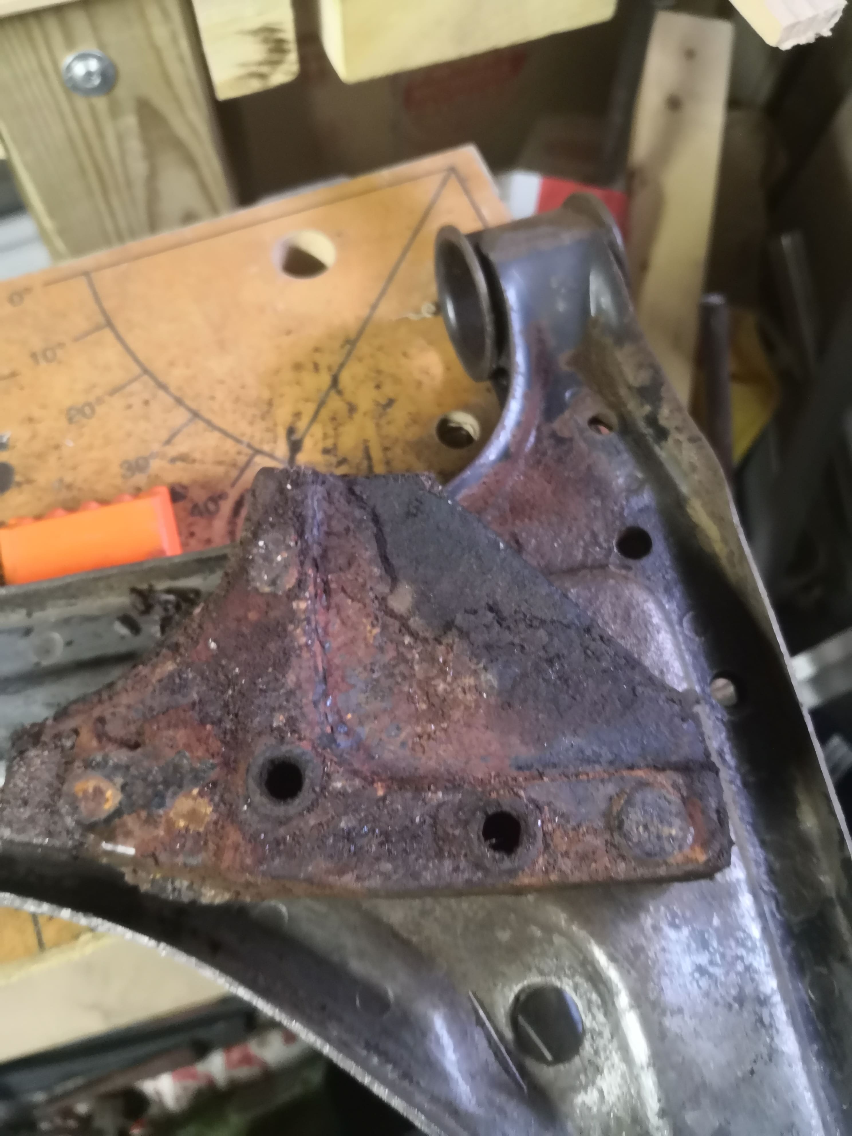

Je me retourne vers les experts de la rouille.
Ce niveau de rouille est-il rattrapable ? Je trouve que pas mal de matière, s'est corrodée et s'est enlevée, le tampon semble tout aussi impacté. Vu les efforts que subie ce triangle sur la route, je n'ai pas envie de perdre du temps à lui redonner de l'éclat si c'est pour qu'il éclate sur la route à la fin.
Le triangle doit se trouver, j'ai vu quelques exemplaires, mais c'est plutôt le tampon qui me taraude le plus.
Voici les illustrations :
Le tampon :
Le triangle droit :

Sur la photo 1, il semble que la rouille a bien bouffée.
Si l'épaisseur du métal a diminuée, c'est à changer.
Qu'appel tu le tampon?

SHADOWTOO a écrit : dim. 23 avr., 2023 19:35 Sur la photo 1, il semble que la rouille a bien bouffée.
C'est bien ce qu'il me paraissait.
C'est le silentbloc qui se monte sur le triangle droit avec deux vis allen

Re: Triangle et tampon rouillés, sauvable ?
Le triangle est mort, ça m'étonnerait pas qu'on peut trouver ça en neuf.
Le silentbloc est à changer, si sa fixation n'est pas très spéciale on peut le trouver par tout.
je n'ai pas bien compris quelle est cette pièce rouillée posée sur le triangle :?:
les silentblocs se changent et des triangle d'occasion en état se trouvent facilement, je dois encore en avoir dans mes réserves.

wim bos a écrit : mar. 25 avr., 2023 18:15 Le triangle est mort, ça m'étonnerait pas qu'on peut trouver ça en neuf.

mantaluke a écrit : mar. 25 avr., 2023 20:29 je n'ai pas bien compris quelle est cette pièce rouillée posée sur le triangle :?:
https://www.ascona-info.de/EPC/Achse/Vo ... se_k3.html
Regarde, c'est la pièce n°9 un genre de silentbloc pour le demi arbre droit
Franchement je ne vois pas à quoi sert cette pièce :ref:
Si c’est la seule chose rouillé perso je l’enlèverai.
C’est comme les poids fixés au prolonges de pont alu des Manta B ou autre modèle. Jamais compris l’utilité
Messages : 6520
:+1: ce sont des masses qui devrait absorber des phénomènes de résonnance ... :84:

mantaluke a écrit : mar. 25 avr., 2023 23:25 :+1: ce sont des masses qui devrait absorber des phénomènes de résonnance ... :84:
Il faudrait essayer sans et avec, pour connaitre la différence
Oui, c'est bien ça, les Rekord C avaient ça aussi sur les barres longitudinales du pont.
