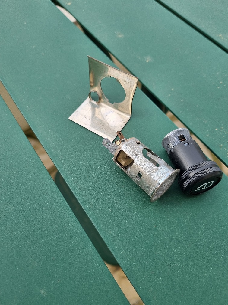

En branchant mon GPS sur la prise allume-cigare, celle ci s'est "désintégrée", éparpillée façon puzzle.
C'est le sertissage du fond, genre de petit rivet, qui a rendu l'âme.
Bon, l'ensemble aurait fêté ses 45 ans le mois prochain ...
Un petit perçage et une vis à la place du rivet redonnent de l'allure à la prise.
Mon problème est l'enchaînement de la fixation de la prise / socle / tableau de bord. :ref:
En récupérant les morceaux issus de la dislocation par dessous le tableau, sans retourner l'auto, j'ai extrait une espèce de platine en métal, percée et en "L".
Comment s'articule l'ensemble ? Est-il complet ? Faut-il démonter la moitié de la voiture pour le refixer ou peut on le faire à bouts de doigts à l'aveugle ? (j'ai essayé mais peut-pas avec la bonne combinaison des éléments) :84:
Quelqu'un pourrait-il SVP avoir la gentillesse de faire un petit croquis, vue en coupe, tout simple ? :402:
A+ GIlles

Non,tu peux y arriver par en dessous,il faut placer ce petit support en équerre (côté plat vers le bas) et venir y mettre le corps de l allume cigare en faisant 1/4 de tours pour le fixer...pas évident à expliquer, mais c'est tour bête ;)

Je me suis un peu haché le bout des doigts avec le truc coupant en ferraille mais ça y est, il est en place. La difficulté est qu'il fait "ressort" pour maintenir l'ensemble et que j'ai un toron de câbles audio et alarme qui passe dans le même espace ...
