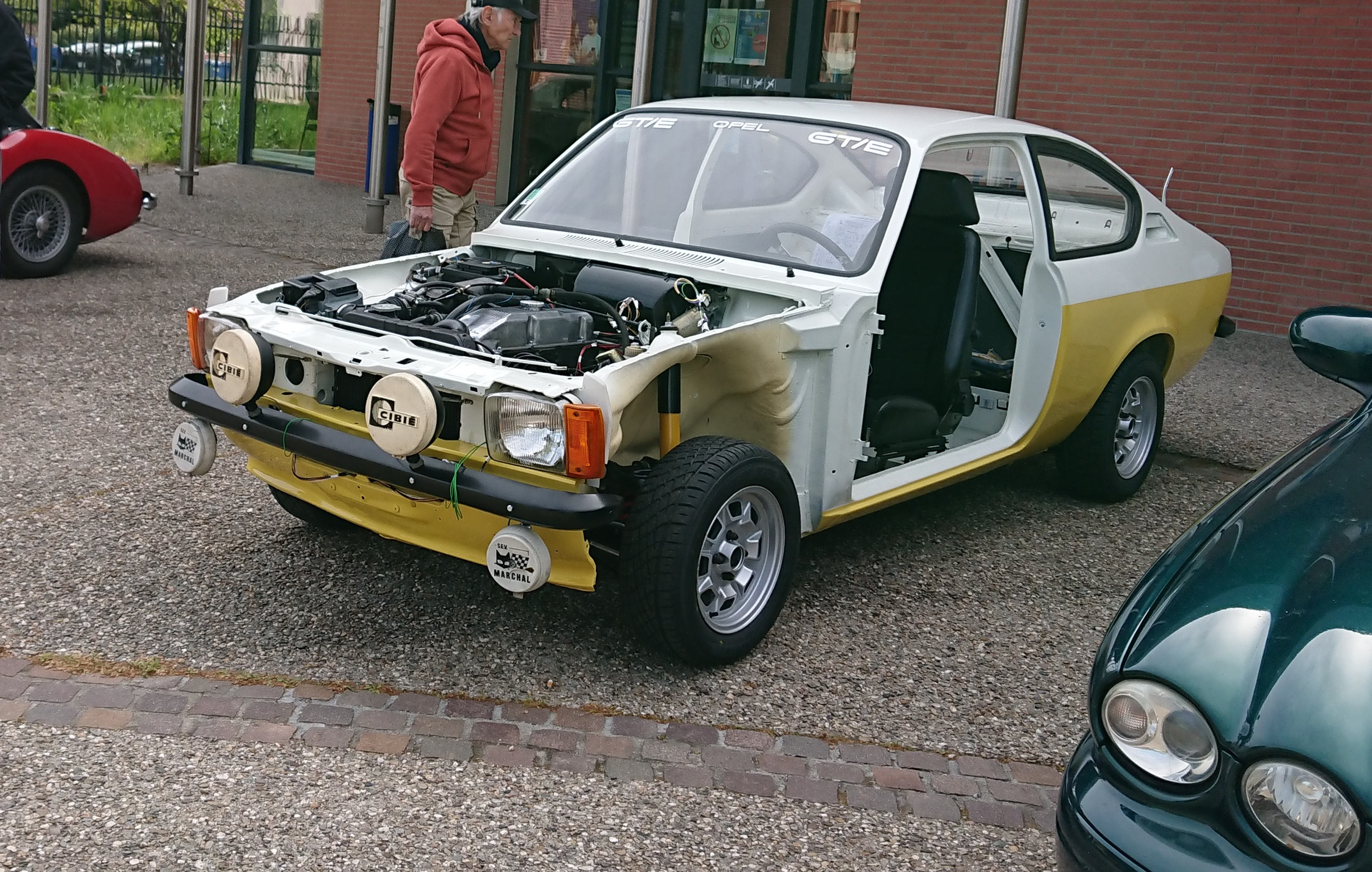

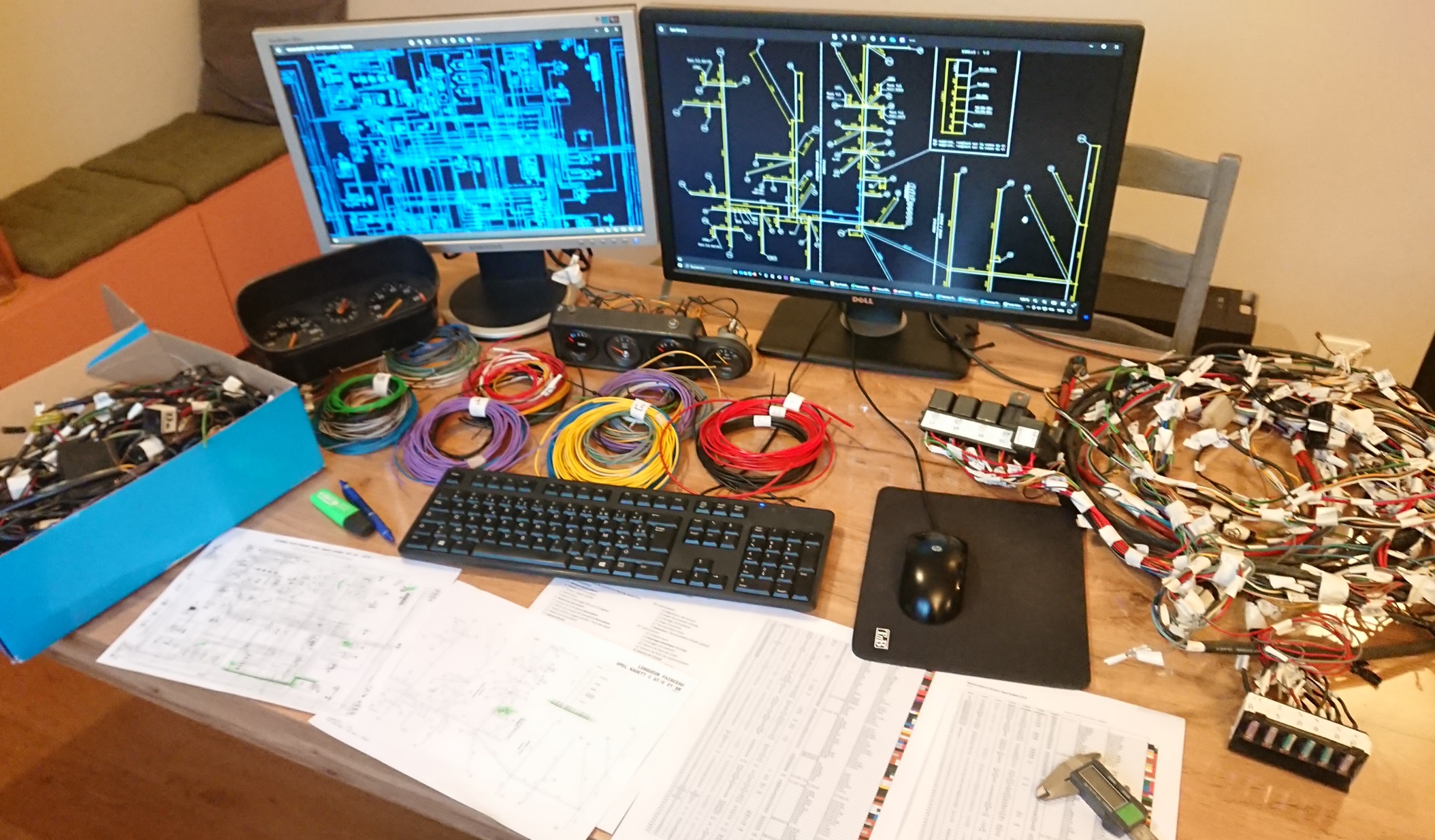

j'ai recréé et amélioré le faisceau de mon Opel Kadett C GT/E (apparemment aussi pour SR) et je propose d'en créer une copie à la vente.
Possibilité de le personnaliser suivant vos besoins, vos options et mes moyens (voir liste ci-dessous).
Il ne comporte pas le faisceau électronique d'injection (numéro 28 à 37).

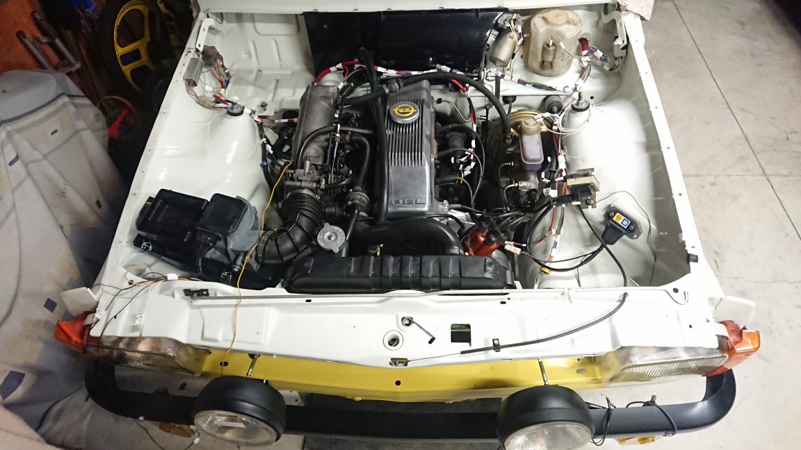

Sur le mien, j'y ai rajouté des relais afin d'utiliser des ampoules rallye de fortes puissances comme à l'époque.
Photos de la version maquette qui a été testée et optimisée à plusieurs reprises.
Le faisceau final, non représenté ici, sera gainé proprement.
