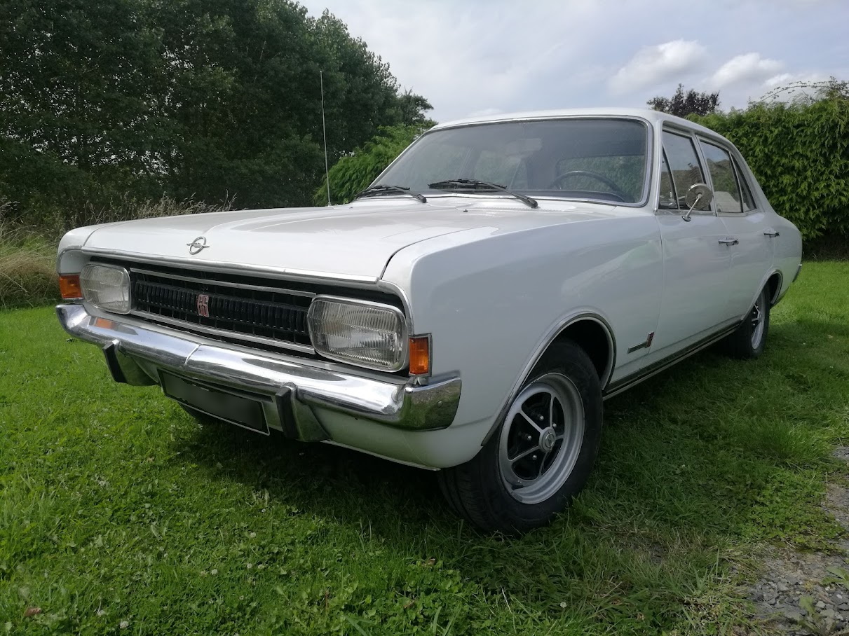

Vous faites erreur : Ce n'est pas Blanc Chamonix (415) mais Blanc Brillant (451), le chamonix est plus cassé (un peu plus jaune) perso Je préfère de loin le 451.
Voici l'auto d'un client que j'ai refait dans cette teinte en brillant direct:
