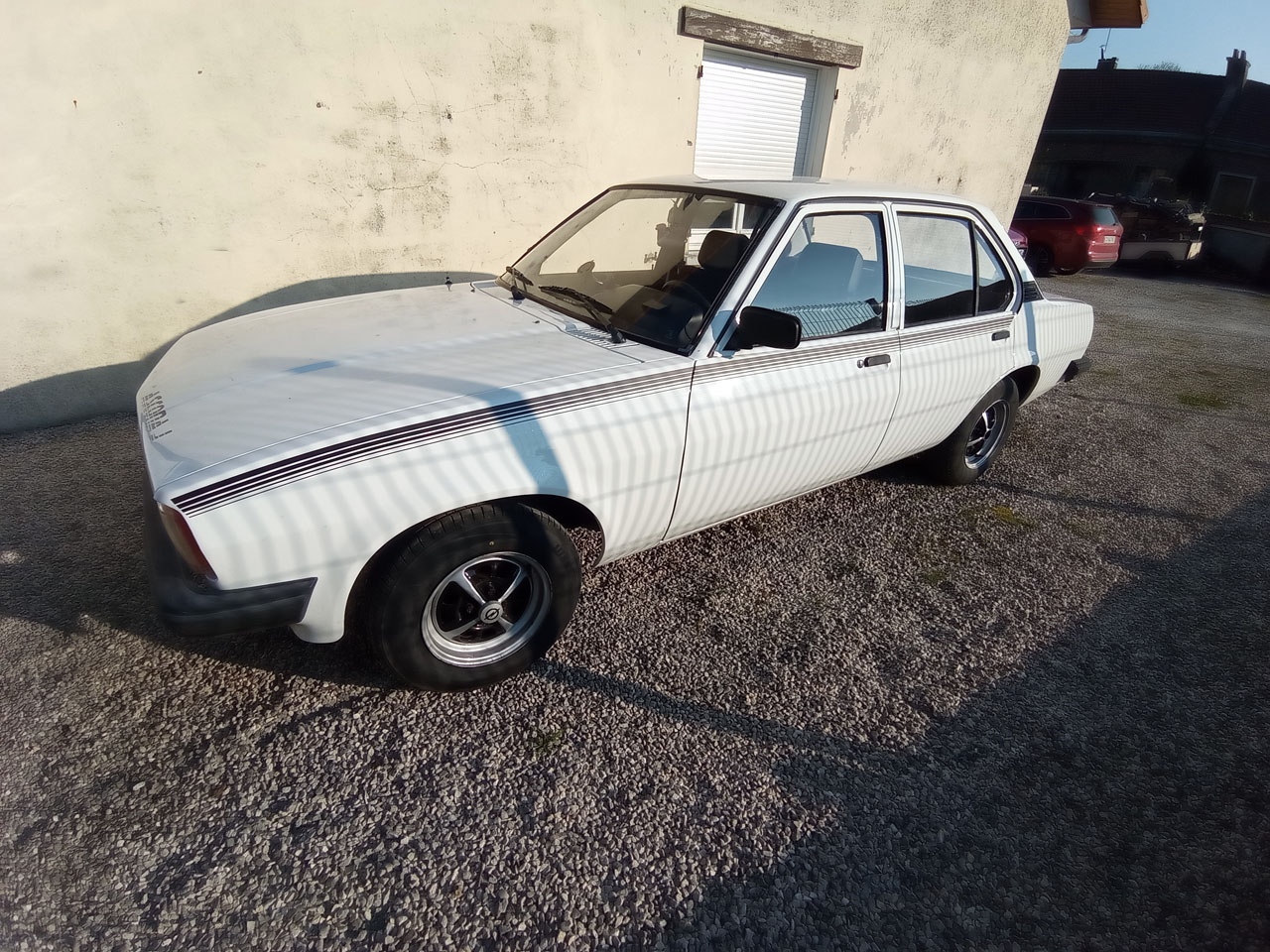

C'est cette fois une ascona B, de 1981 donc une des dernières produites, série spéciale "Ascona J".
avec une motorisation 1.3S
on retrouve les bandes latérales, les jantes sport, le volant petri et les stickers Ascona J.

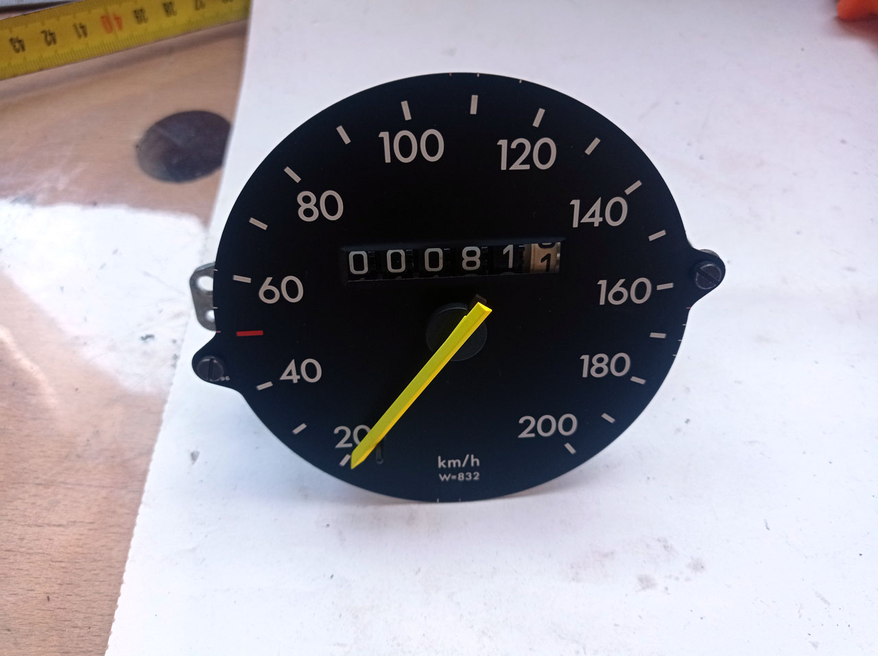

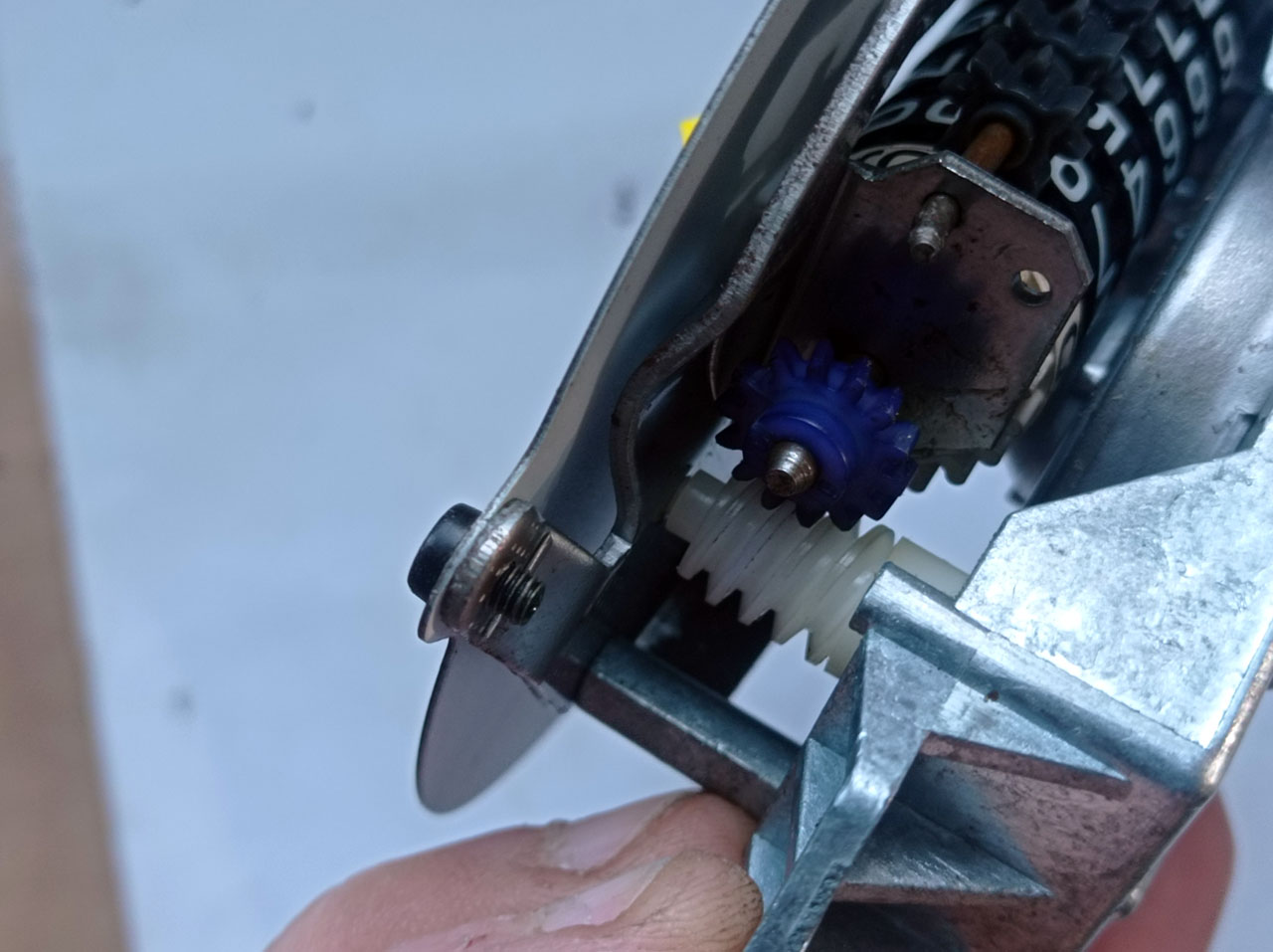

j'ai commencé par réparer le compteur qui était bloqué à 78000km depuis fin 2019
le traditionnel souci d'engrenage
j'en ai profité pour le remettre à 0 + la distance entre le lieu d'achat et chez moi.
22000km en 6-7 ans ça me paraît cohérent pour un véhicule qui roule peu, et pour le coup ça me convient bien d'avoir un kilométrage de départ clair

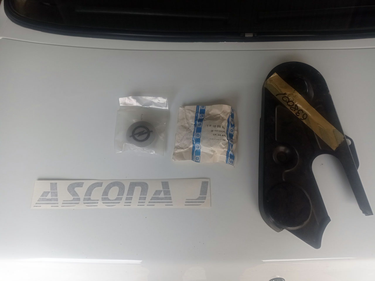

remise en place d'un cache de distribution

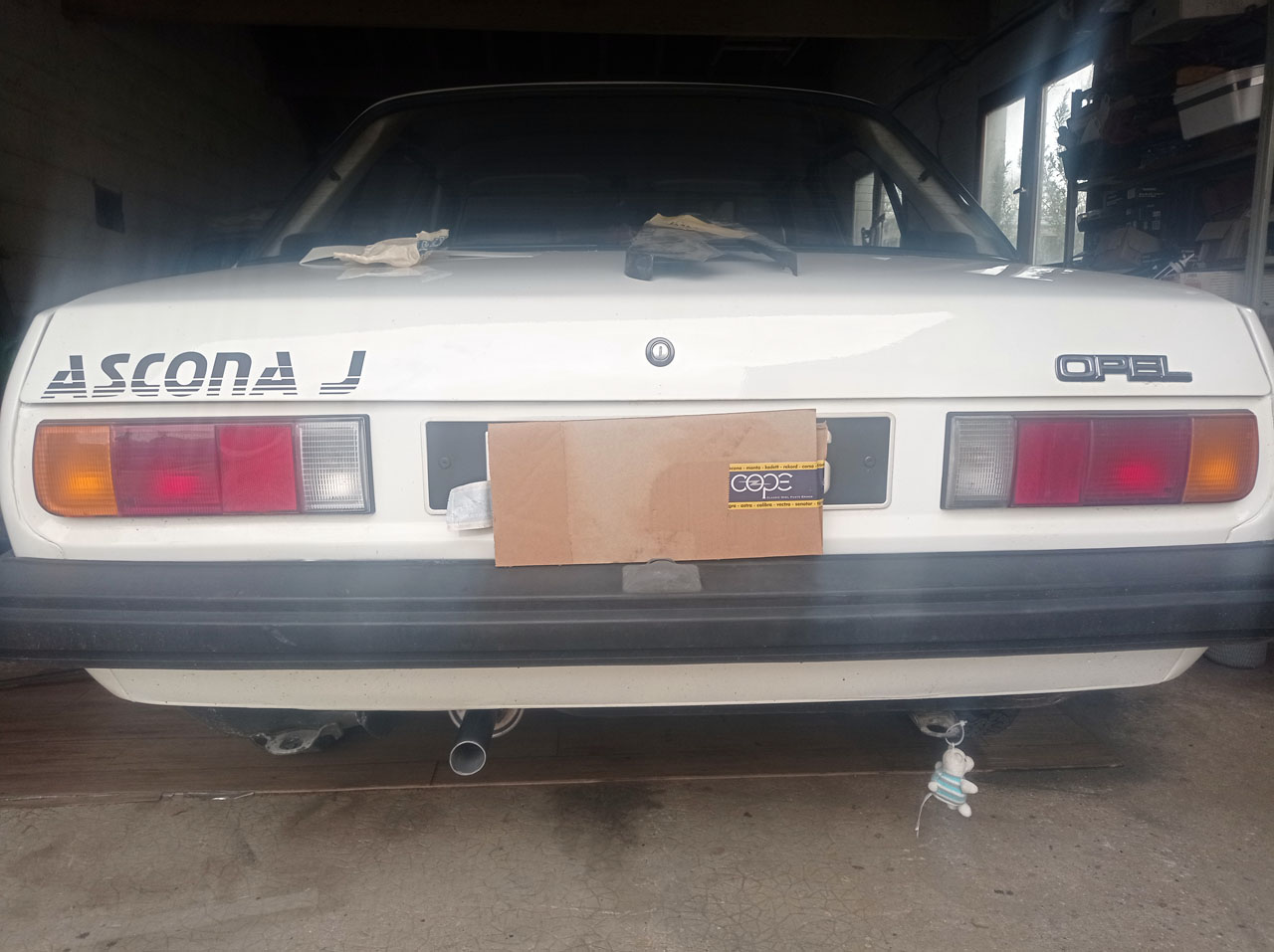

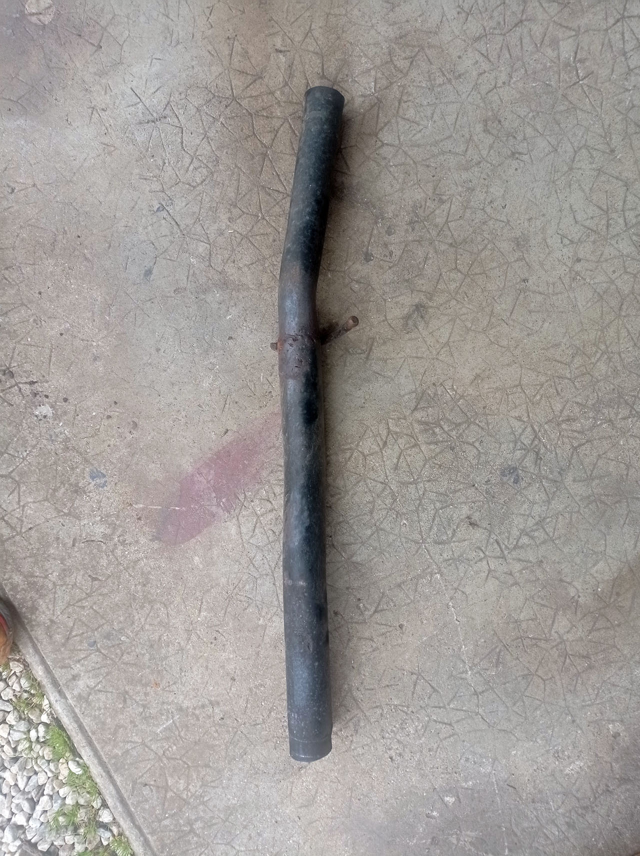

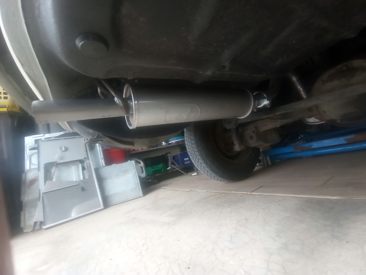

remise en place d'un silencieux arrière à la place du tube, c'était vraiment trop bruyant
y aura plus qu'à ajouter une cannule sur la sortie
ajout du sticker arrière manquant

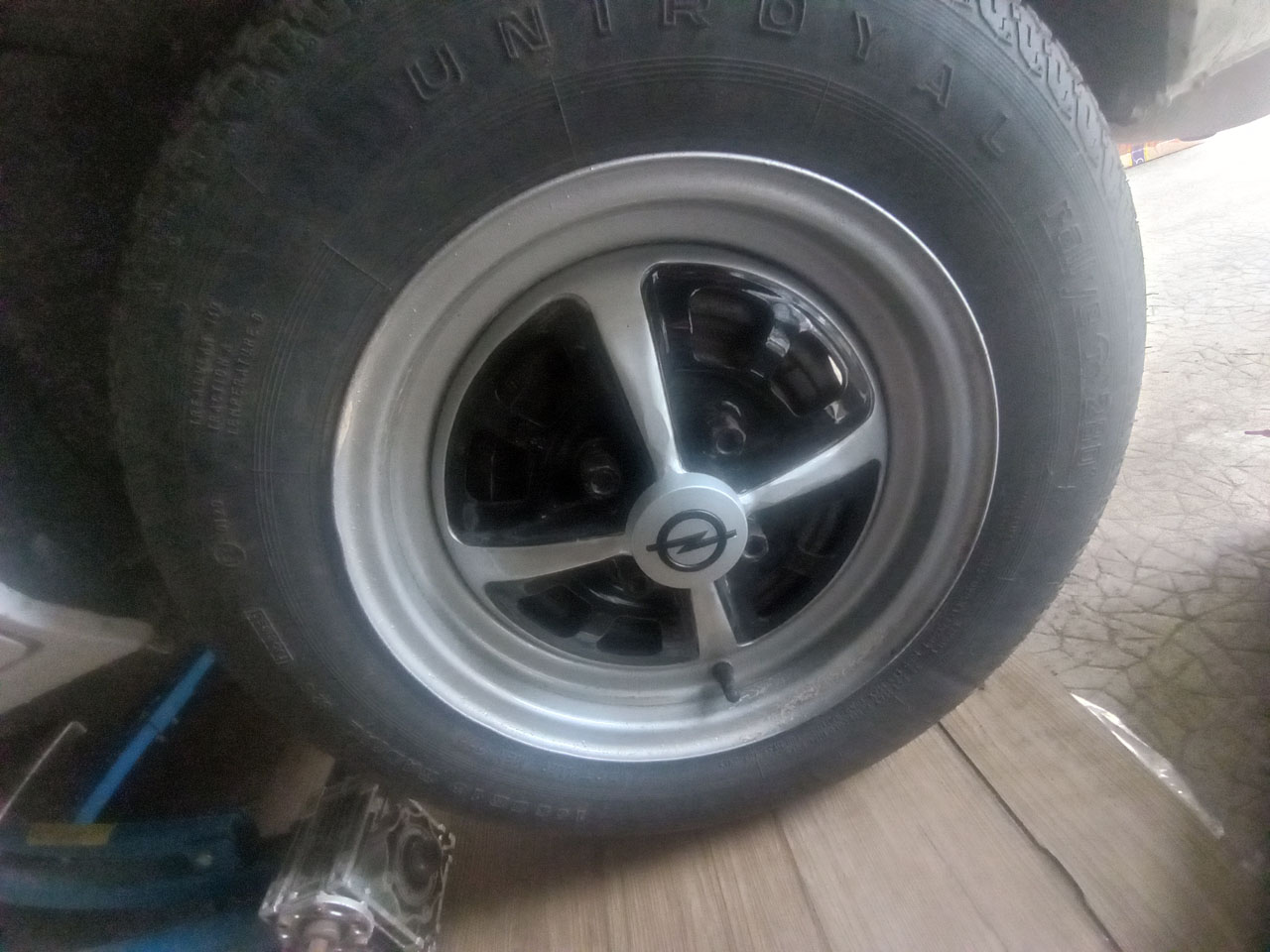

ajout de 2 centres de roues manquants

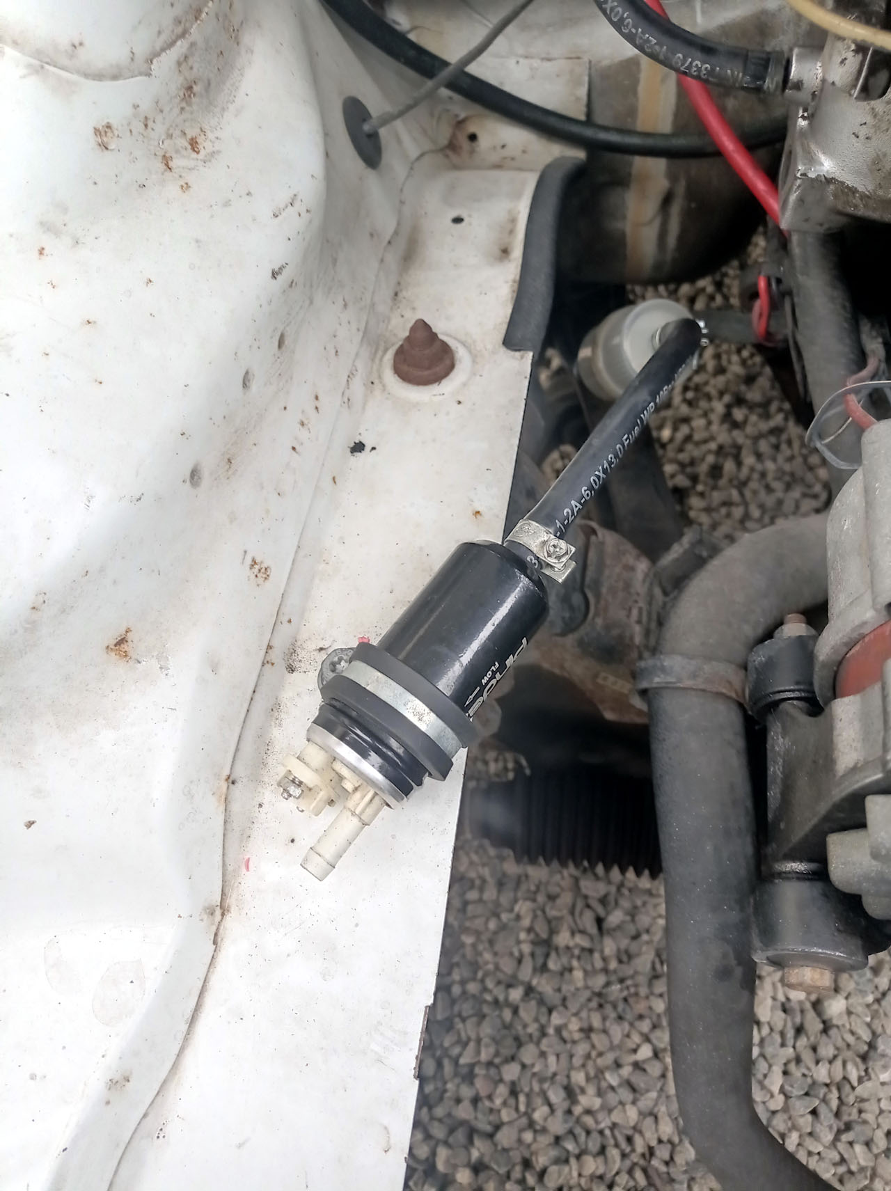

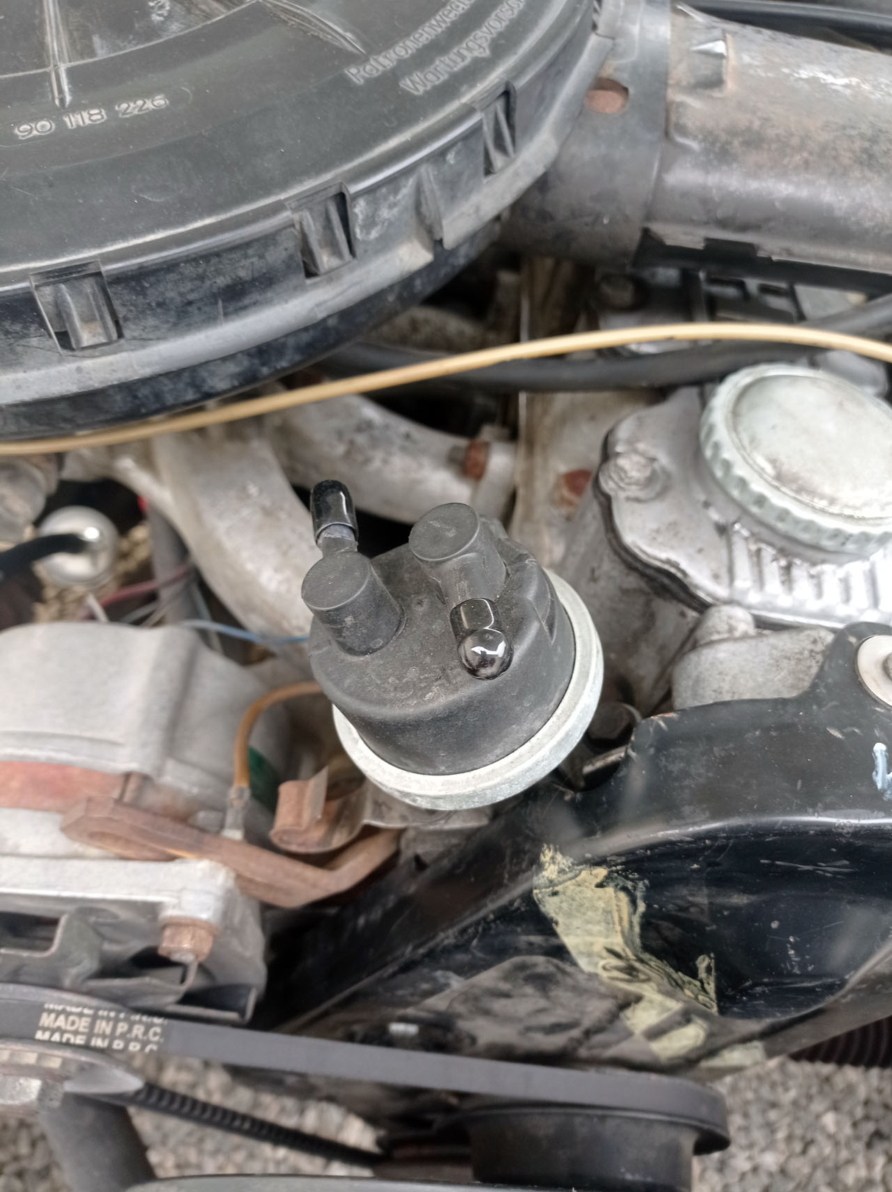

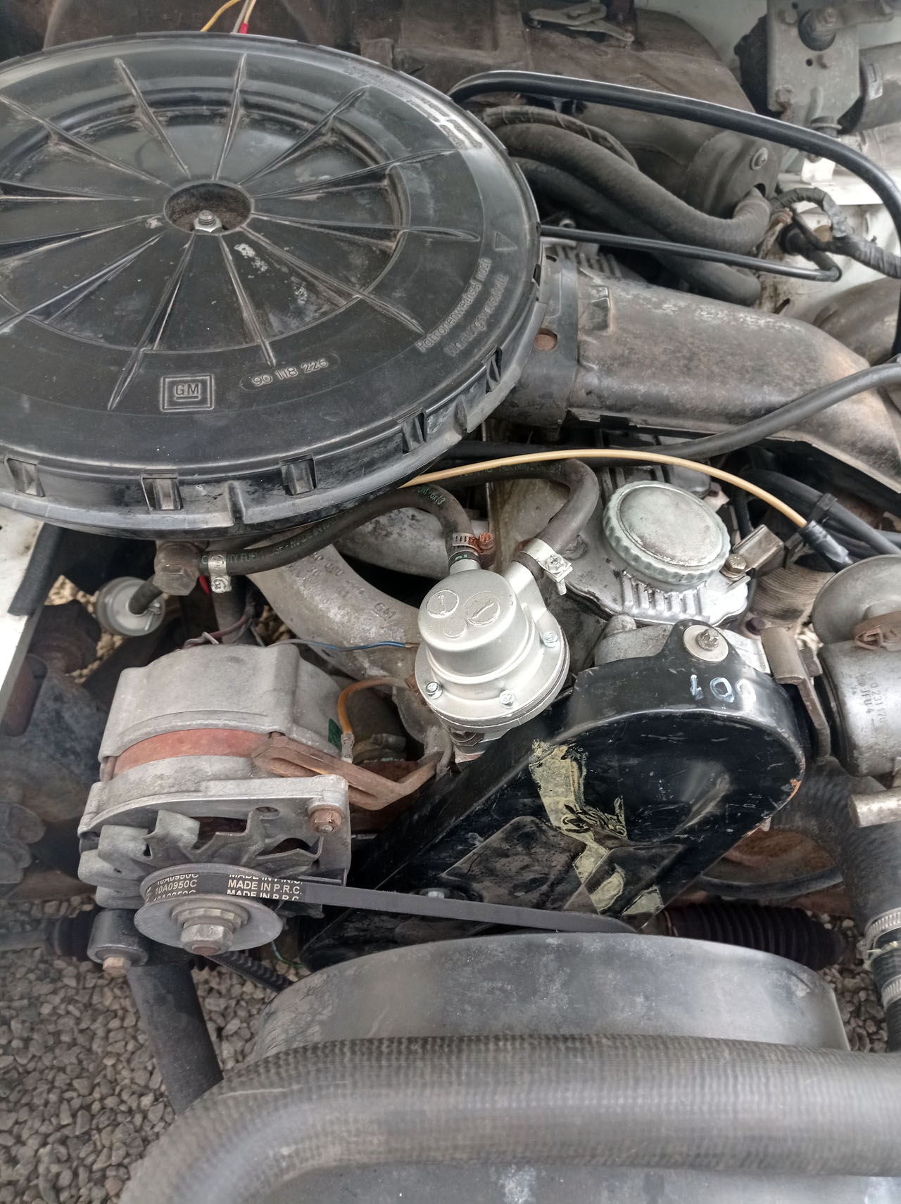

la pompe à essence mécanique avait été laissée en place et condamnée
je ne sais pas si elle fonctionne encore, je n'ai pas essayé en la débouchant.
elle avait été remplacée par une pompe électrique

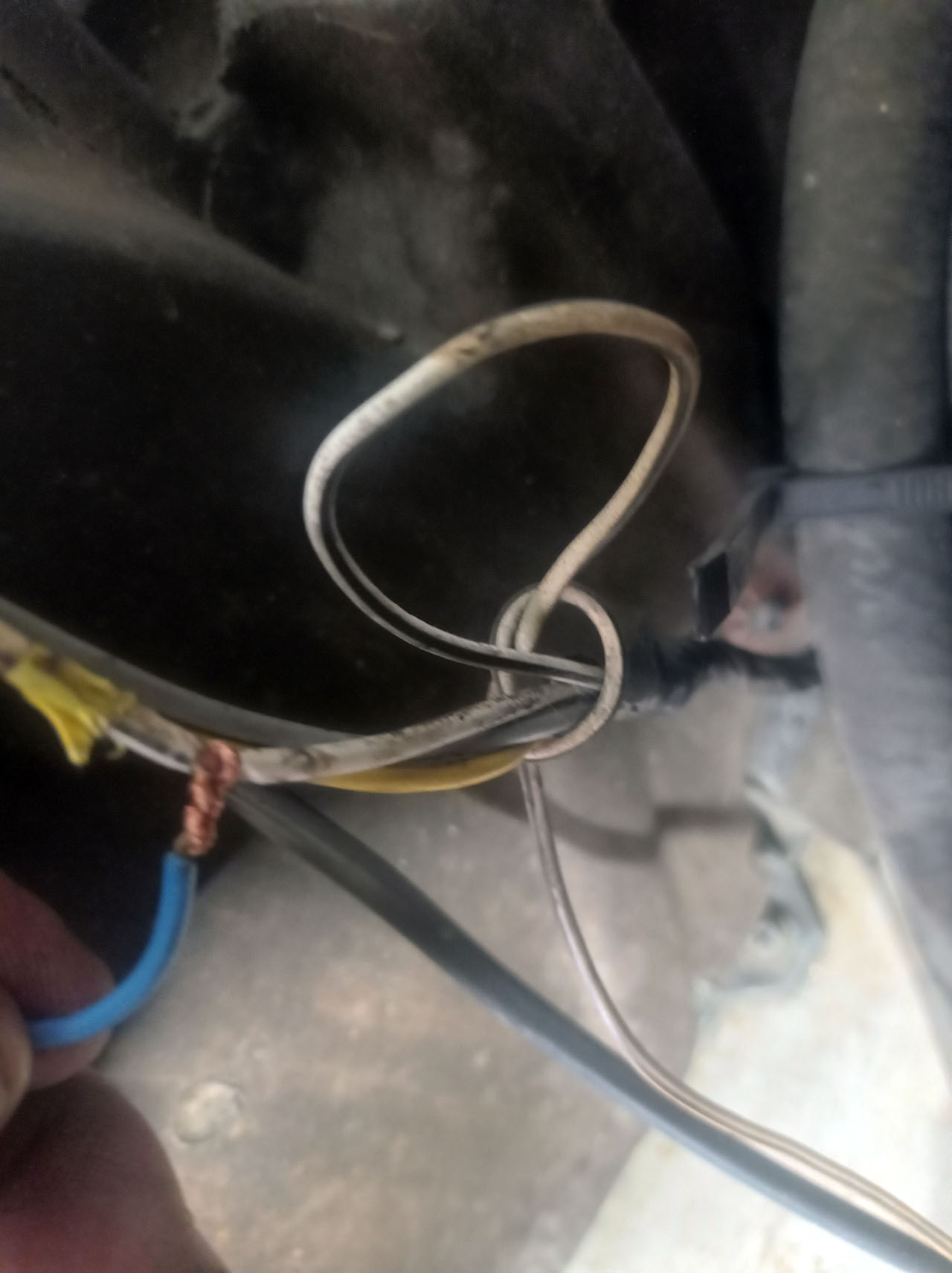

l'alimentation électrique avait été faite un peu à l'arrache : un cable dénudé en plein milieu et le cable d'alim enroulé dessus, avec du scotch d'électricien par dessus
j'ai donc viré tout ça pour revenir à une pompe mécanique neuve
et j'ai remplacé quelques durites sous le carbu, notamment la plus grosse qui était bien craquée.
le démarrage à froid était une tannée, et maintenant elle démarre facilement et tourne bien. le ralenti à chaud un peu haut peut-être, mais j'ose pas toucher au varajet pour l'instant.

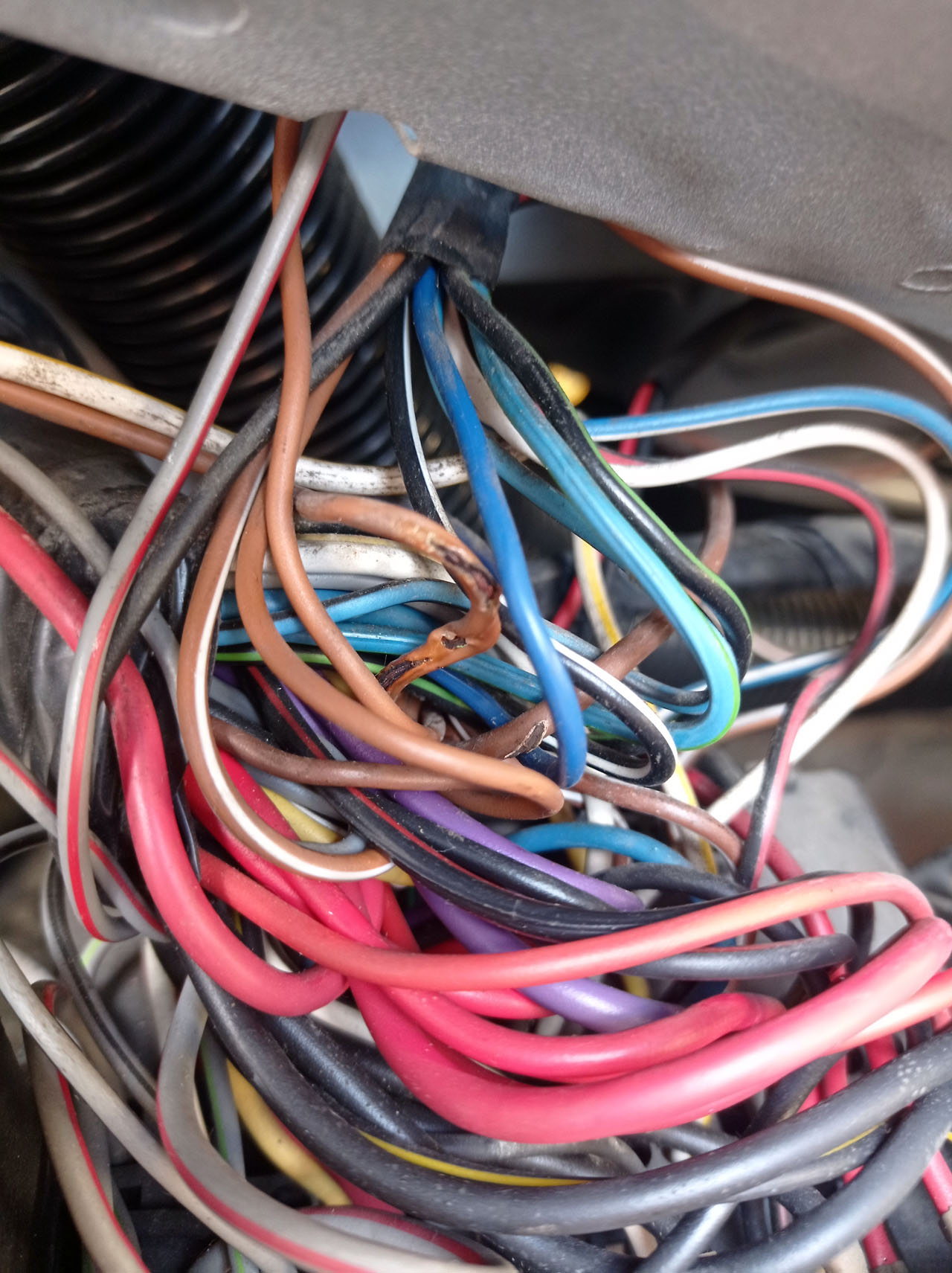

j'ai quand même quelques soucis électriques :
quand j'allume les feux de croisement, je suis systématiquement en pleins phares.
et la manette des pleins phares les allume bien.
pensant que ça pouvait venir du bouton d'allumage des feux à gauche, je l'ai démonté.
et en le remontant et testant, j'ai un cable de masse qui a chauffé, avec fumée à la clé.
petite frayeur j'avoue
c'est le cable de masse entre la commande des feux et la cosse de jonction de plusieurs cables de masse.
j'ai donc remplacé ce cable.
et trouvé le coupable du début d'incendie : sur le contacteur de plafonnier de la porte gauche, la cosse c'était décrochée du contacteur et était en contact avec la carrosserie...
une fois ça remis en place, je suis revenu à mon point de départ : toujours systématiquement les pleins phares.
si quelqu'un a une idée du souci...

m'a fallu 1h30 pour le sortir la 1e fois, ne sachant pas comment ça se démontait et sans le manuel de réparation.
une fois qu'on a compris, ça prend 10 minutes à démonter.
commencer par enlever la trappe de boite à fusible puis le plastique aux genoux (une vis en haut de la boite à fusible et une vis en bas à gauche)
sortir les commandes de désembuage arrière et de ventilation, et les débrancher
enlever le bandeau portant ces commandes (2 vis accessibles par les commandes enlevées)
derrière ce bandeau, il y a une vis à gauche et une vis à droite pour le bas de la casquette de compteur.
les 2 autres vis de la casquette sont verticales en haut de la vitre de compteur.
puis sortir la casquette par le haut
enlever les 2 manettes de la ventilation : faut tirer un peu fort pour les déboiter
ensuite il y a 2 vis à tête hexagonale pour enlever la vitre de compteur.
arrivé là, il faut passer la main sous la planche de bord pour aller choper le levier de blocage du câble d'entrainement du compteur. il faut le pousser vers le haut et ça déboite le câble.
puis 2 vis de maintien du compteur et il vient tout seul.
pour déplacer les chiffres, il y a une tige métallique qui maintient les engrenages des chiffres. il faut redresser un des côtés pour pouvoir la coulisser ou la sortir complètement.
pour ma part je n'ai sorti qu'un côté et en l'écartant ça a suffit pour tourner les chiffres, soit directement soit en entraînant les autres.
Dernière modification par rmfactory le lun. 13 avr., 2026 12:27, modifié 1 fois.

une misère ce varajet...
A froid: pompe 2 fois avant d démarrer. ne pas toucher à l' accélérateur lors d la phase de démarrage surtout.
Si ton ralenti est un peu haut à haut commence par jeter un oeil au ressort du starter auto avant de toucher à l' allumage ou au réglage du carbu. Cas vécu.

pour le coup depuis que j'ai remplacé les durites percées sous le carbu, elle démarre très bien à froid.
je vais jeter un oeil au stater.
