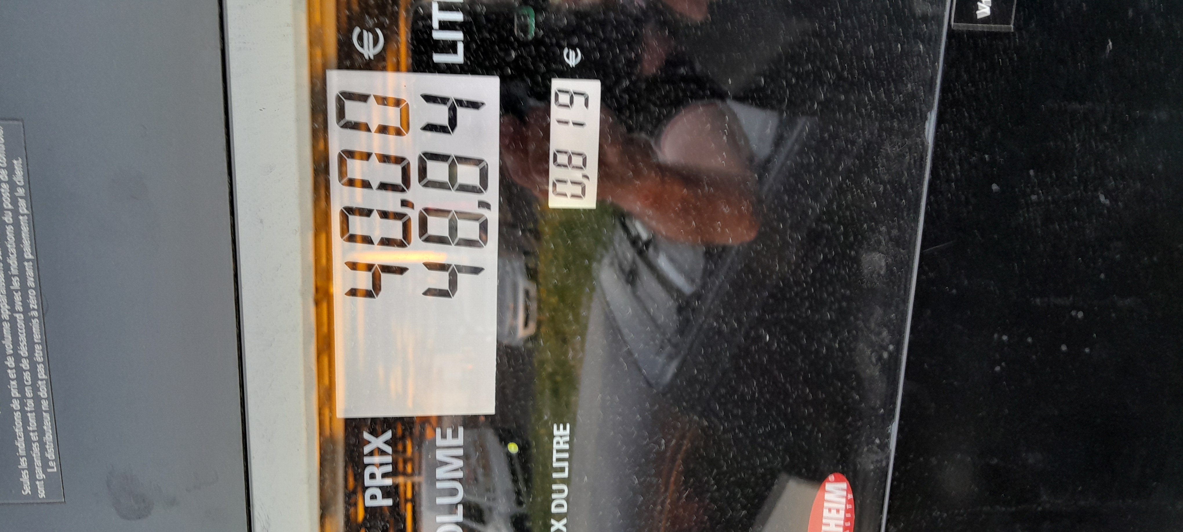

Pour rouler à l ethanol, rien de tel qu un bon vieux C20XE...
4 injecteurs de Calibra turbo pour un débit supérieur et 2 coups de marteau sur le régulateur de pression d essence pour arriver à 3bar...et roule ma poule! :bravo2:
Je m en sers tous les jours pour aller travailler...à 80cts le litre j ai le plein pour 40€
