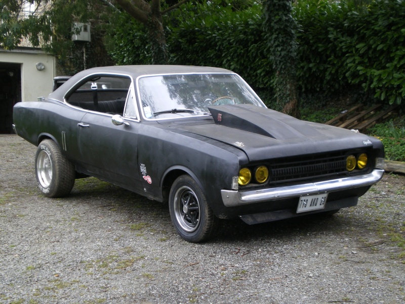

des news je sais ca fesait longtemps....bon le 3.0i et dans ma caisse,elle a fais ses premiers tours de roues au bout d'un an mais pas tres loin!suite a une rectification du vm un peu trop poussé il semblerais que disque et embrayage ne suivent pas!en 2 a 40kmh,j'avance plus!!!!je precise que j'ai garde la boite4Image
