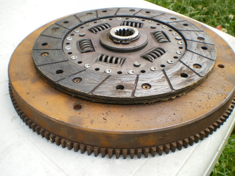

Message par Dom »
a votre avis le disque qu'il soit dans le bon sens ou pas il doit bien etre au fond du vm et non a cheval comme sur la photo?Image

Il est trop grand, il doit se loger "pile-poil" sur la surface de friction, donc pas bon.

j'ai beau rien y connaitre je m'en doutais je voulais une confirmation.
je vais et viens sur opel70s et ici je l'avoue.bcp m'on suivi sur opel 70s pour le montage du 3.0i sur ma commo a
histoire:j'ai echangé mes deux ex zenith double corps contre un vm,un disque embrayage et mechanisme a un certain gazo(je balance).sur la photo ci dessus c'est son vm avec mon disque,mais son disque fait exactement le meme diam que le miens 23cm,donc trop grand.resultat j'ai remis mon ex vm avec son disque(moins use que le miens),mais le gusse m'assure que j'ai tord!putain cte mauvaise foie!!

C'est bien un volant moteur de commo ça et normalement le disque fait 228 et non 230 .
Mets nous des photos avec un mètre mesurant le diamètre .
Car avec ce que tu as, ça doit rentrer .

Les VM ont au moins le même diamètre ? la même couronne ?
Juste la portée de friction qui diffère ?

de toute facon meme s'il fesait 228 il rentrerait pas!

Dom a écrit :jeu. 01 janv., 1970 01:00 de toute facon meme s'il fesait 228 il rentrerait pas!
tu ne t'es pas planté de VM ? Ca peut arriver .

d'apres lui l'ensemble viens d'une commo b

Message par Dom »
c'est le meme une fois degraisse!
