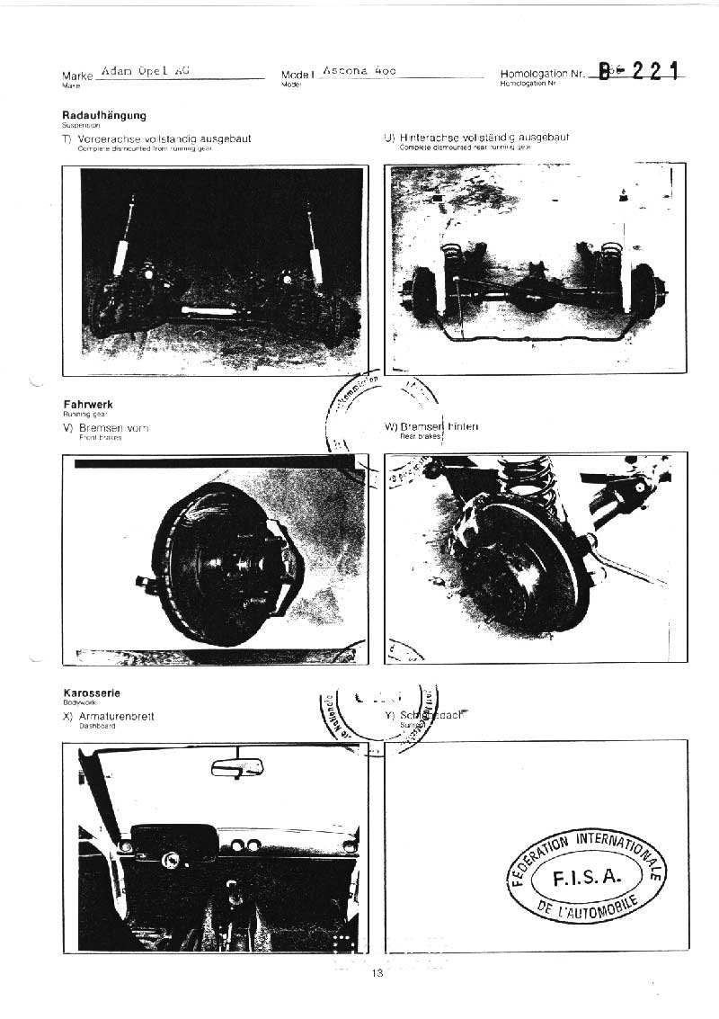

Je viens de regarder sur les deux fiches d'homologation ( groupe 4 et goupe a/b ) dans les deux cas le pont en photo n'a pas de prolonge. un croisillon est directement fixé en sortie du pont.

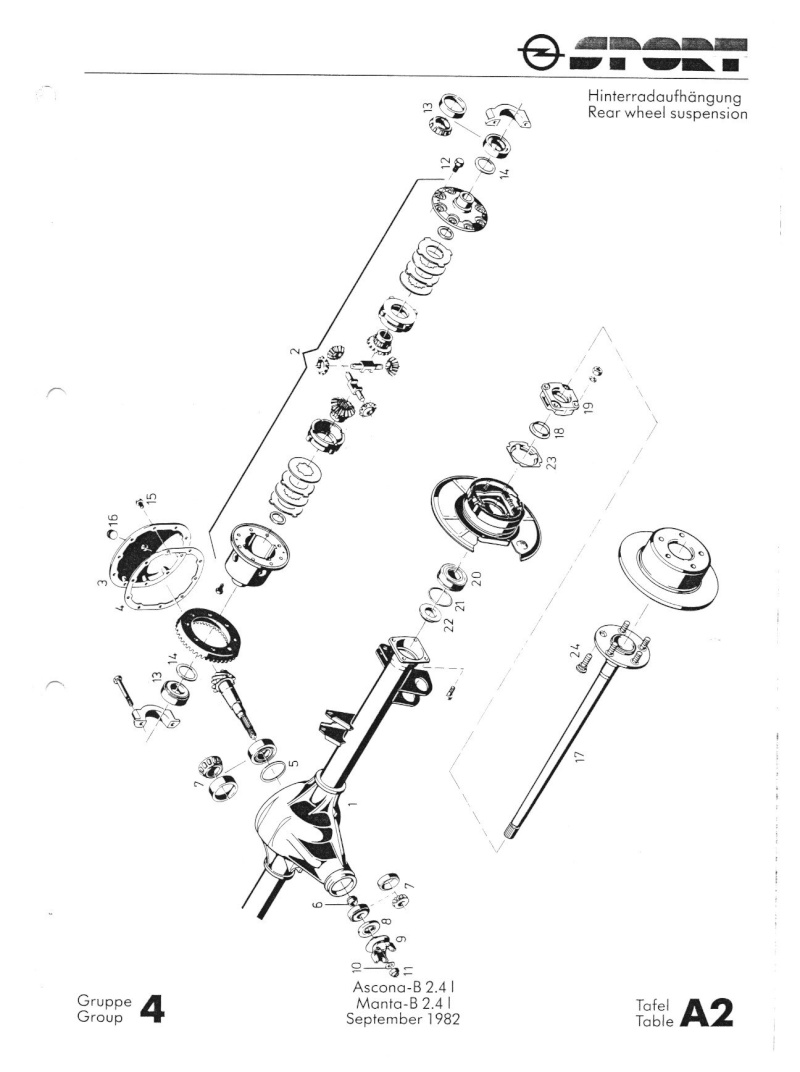

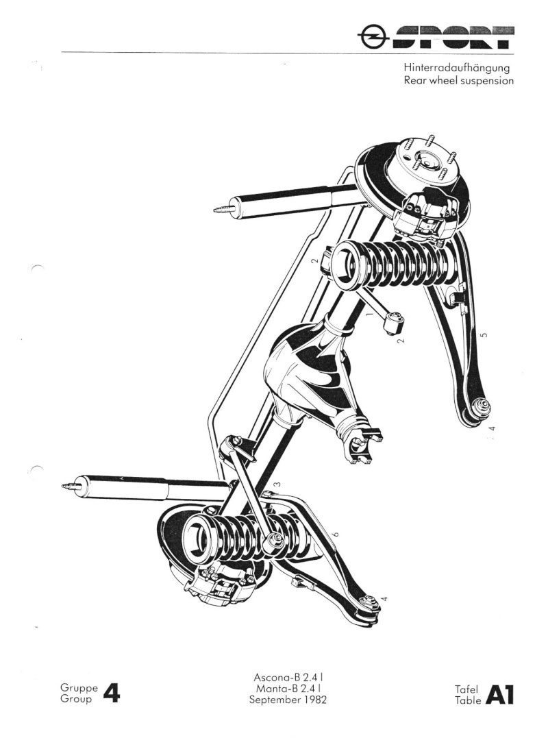

@Jay : C'est justement pour Agustin... J'ai un arbre de transmission de Commo B GSE et ce fameux arbre provenant d'une Asco 400 selon le préparateur... En l'occurence, il suffirait de raccourcir l'arbre de Commo pour que ca puisse passer :jap:
@Fred : Merci, il me semblait que tu avais effectivement les fiches d'homologation mais je n'en étais pas sur :clap: (vieille conversation sur le RROC il y a fort fort longtemps )
J'ai plus les photos, surement perdu sur mon DD :sic:
Par contre j'ai ça : :;))
Si ça peut aider... ::)):
Tiens sinon j'ai ça:
On voient bien que ça a plutôt l'air d'un pont de CommoA ::)):

Tout à fait, les 400 avaient un pont de commo A et non de commo B comme beaucoup l'affirment . :oui:
Messages : 9240
Pour moi il ressemble à un pont de Commo A mais il y a quelques adaptations à faire, c'est du moins ce que j'avais compris. Ça ne serait pas "plug and play" :84:
