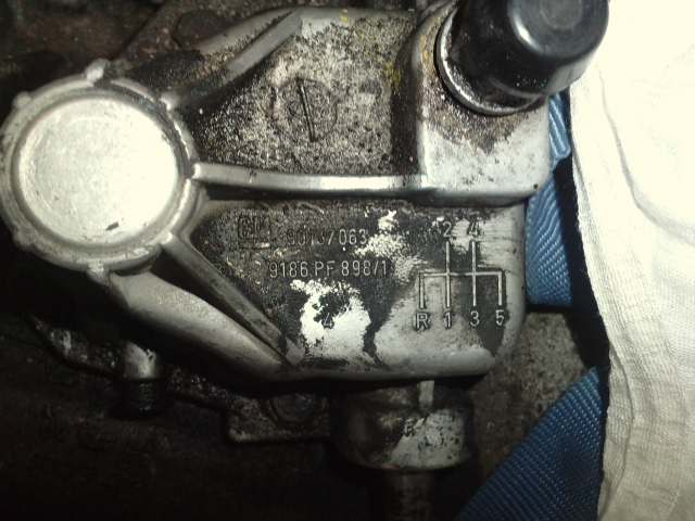

Voila je viens de recuperer un 1200ohv avec boite 4,les cardans etc....pour remettre en marche ma kadett d
En regardant la boite j'ai vu ca:
Une 5ème vitesse :ref:
bon la 5ème passe pas :muah: mais j'aimerai savoir pourquoi elle est gravée,si vous avez une idée.

La F10 est une boite 5
mais elle fonctionne selon cette grille ou c'est juste les numéros qui sont gravés à l'envers?

avec la tringlerie, ça revient au levier de vitesse avec une grille normale :oui:

Weber 48 a écrit :jeu. 01 janv., 1970 00:00 La F10 est une boite 5
apparemment non car la seulement 4 rapport passe (+ la marche arr)

Il y a eu très très peu de F10 4 vitesses .
Ceci dit, le carter de tringlerie à été changé ou alors les syncros de 5 sont HS et tu ne peux plus passer cette vitesse.

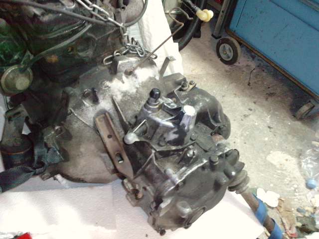

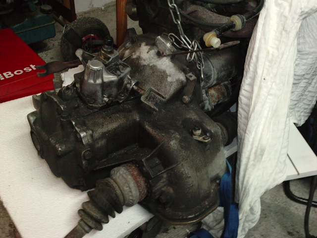

Montre moi juste une photo des fixation de boite sur le moteur et je te dit ça . :oui:

voila les photos:
