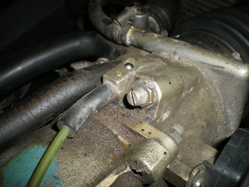

j'ai ca comme pot c'est un silencieux us puis rien apres ca s'arrete sous le siege passager.
et pour l'allumage on fait comment?Image

mon pote a touché a cette vis la.il y en a qui dise que c'est la vis de richesse,d'autres que c'est la vis d'ouverture du papillon,d'autres qui me disent que la richesse se fait via le boitier electronique,bref qui a raison?
pour le ralenti il y a un genre de clip sur le cable il a touché a ca en le detendant.
la vis 'sur la photo,on l'a remis a sa place en se reperant a sa couleur (crasse)

ton moteur et sa gestion (enfin j'espère que tu as tout pris et pas tout mélangé) vient d'une Sénator B de 1989 en 30NE et LE2 jetronic.
Cette vis sert à régler la position du papillon des gaz (il doit etre contre)
Le ralenti est géré par un actuateur (cylindre le long de l'admission) et son boitier de commande (leeraufregler et 2 prises noires dessus)
la richesse au ralenti se fait par une petite vis tete hexa sur le débitmetre lui meme. la richesse en roulant n'est pas réglabe (intégré par le calculateur d'injection)
