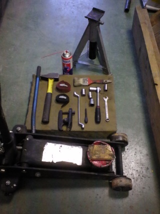

le matos dont vous aurez besoin, liste non exhaustive.

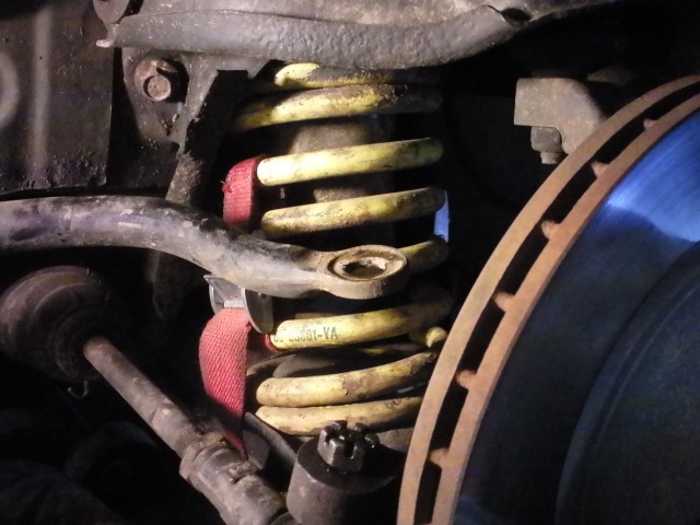

voila les 3 écrous qu'il faudra enlever mais avant tout, vive le dégrippant

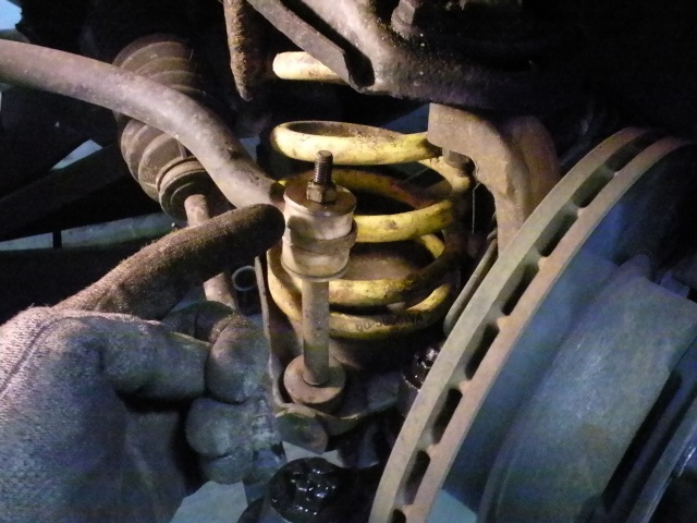

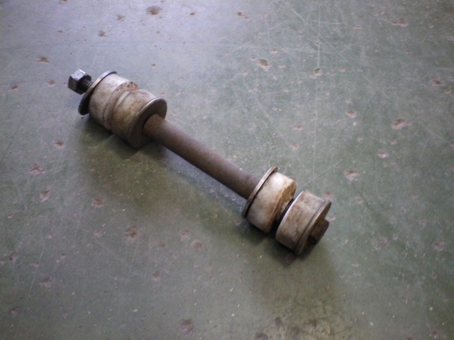

commencé par enlever la tige de la barre anti-roulie (clef de 13)
Image Image

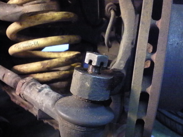

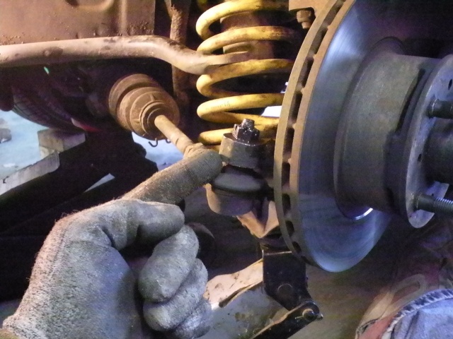

enlevé goupille devissé la biellette de direction
mettre a l'envers l'écrou pour ne pas abimer le filetage et la faire sauter.

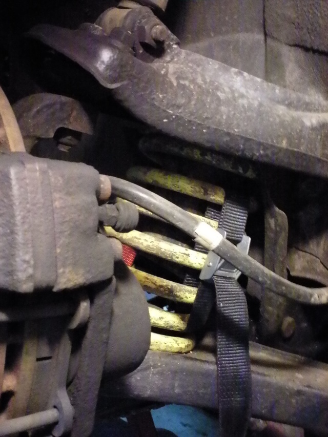

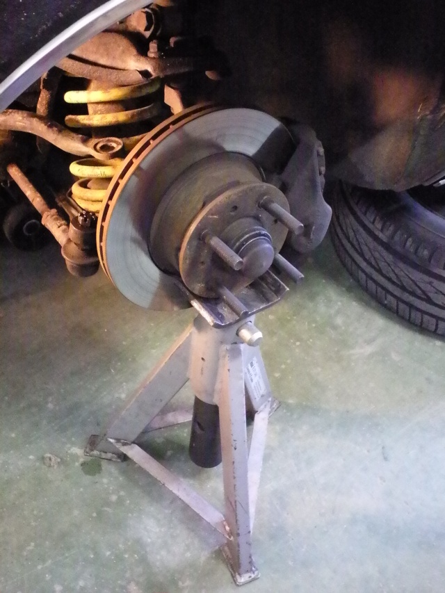

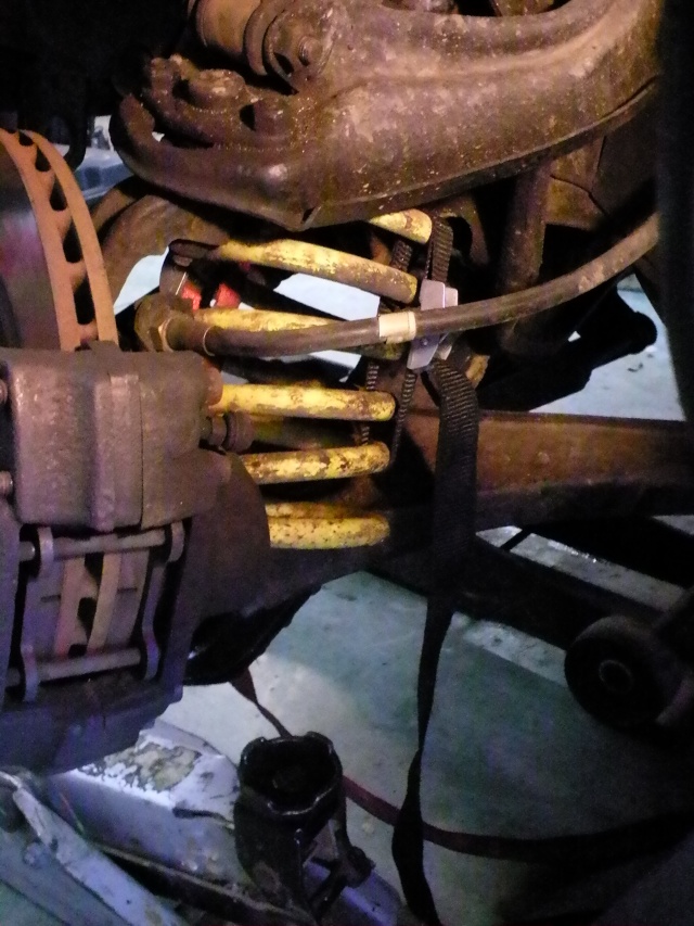

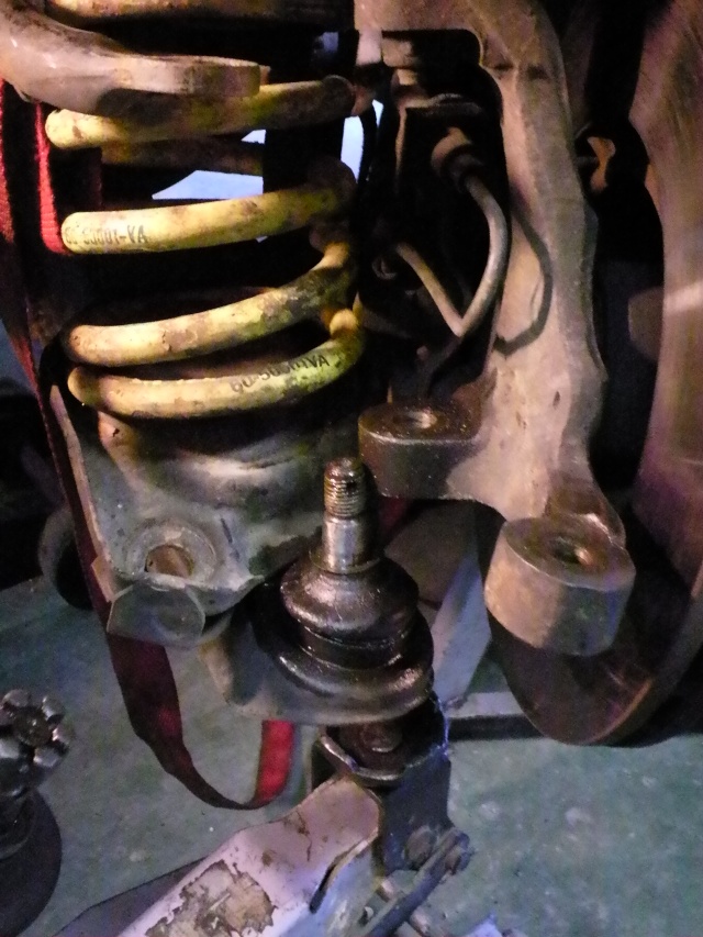

mettre une chandelle sous le disque pour mettre le ressort en contrainte
bien mettre les 2 sangles de chaque coté du ressort

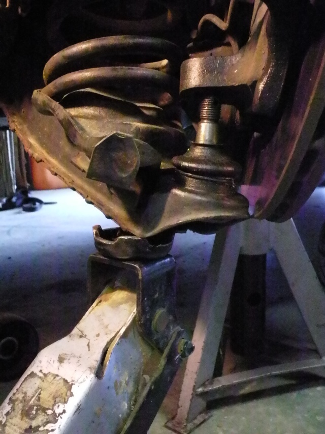

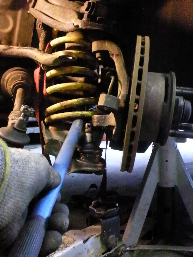

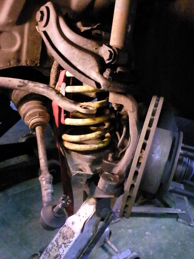

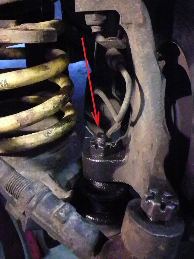

maintenant vous pouvez enlever la biellette de direction et comme l'écrou de direction, enlever la goupille de la rotule inferrieur, retourner l'écrou pour protéger le filletage.
avant de la faire sauter, mettre un crick a ras sous le triangle sans le touché
puis descendre doucement le crick et libéré la rotule inferrieur.

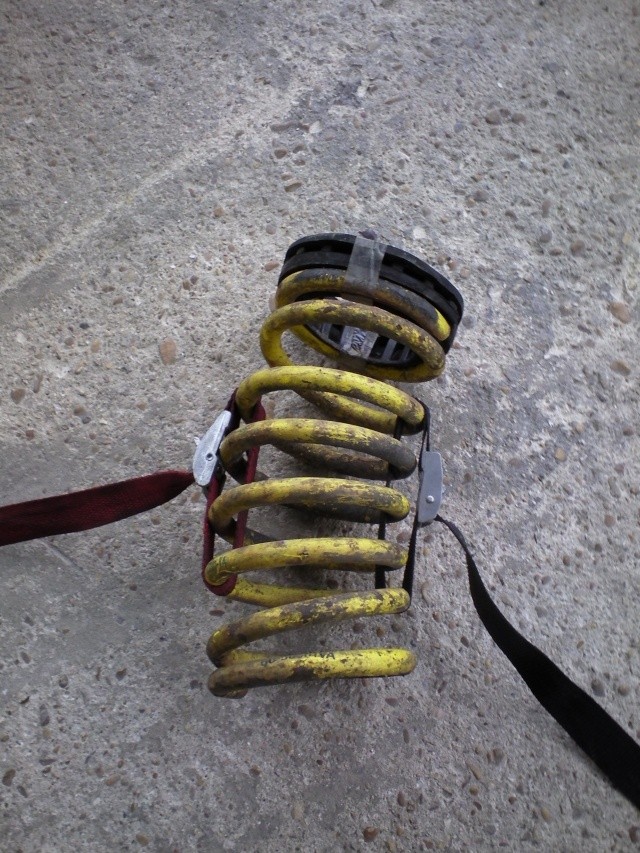

mettre une barre sous le ressort et appuier sur le triangle inferrieur pour faire sortir le ressort
sortir le ressort par l'ar, attention a la durite de frein.
et la, miracle ...

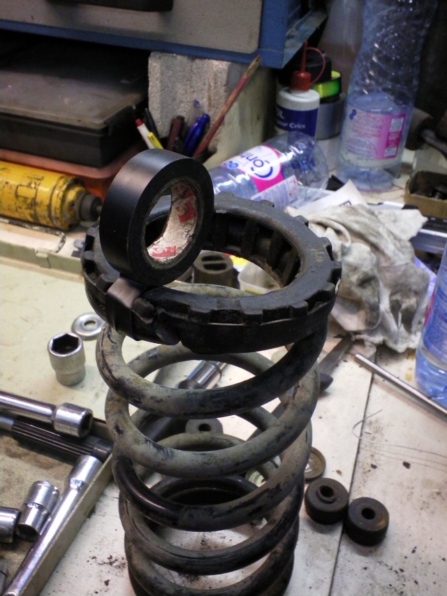

sur les nouveaux ressorts, je vous conseil de sootché les patins en caoutchou pour etre moins enmerdé

C'est quand même plus sur de sangler car tu as vite fait de prendre le ressort, le cric et tout ce qui traine dans la poire si ça lâche d'un coup. Et ça arrive...
