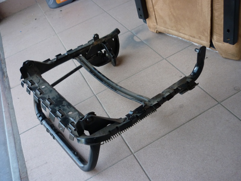

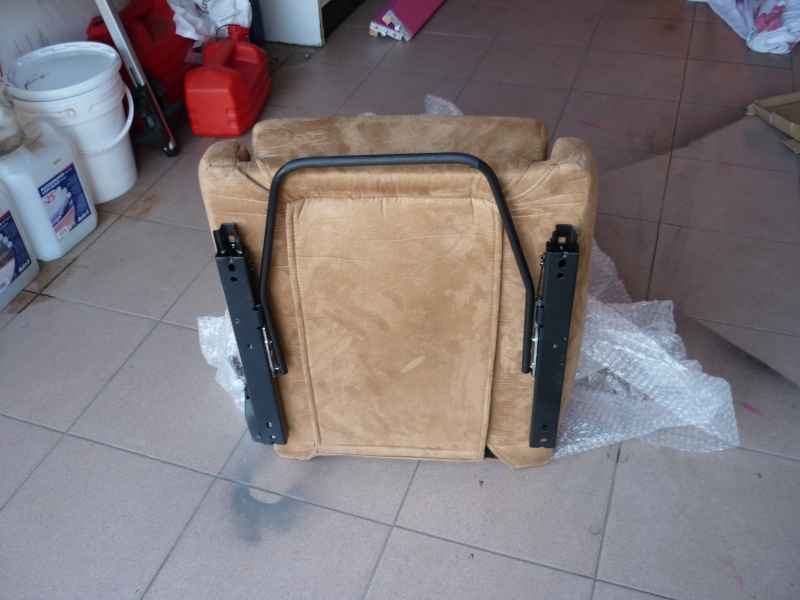

Voici la base du siège avec les rails montés..

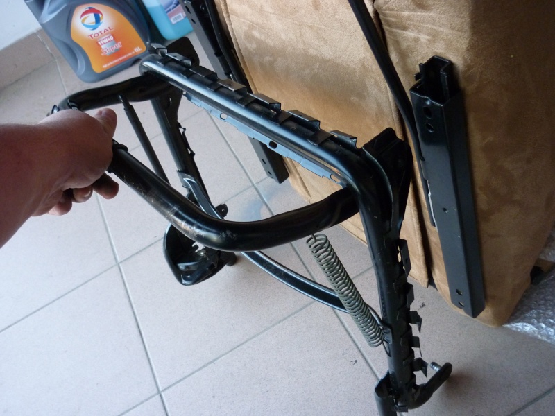

Ici,la base du siège d'origine,ca ne concorde pas,donc,pas possible de mettre le siège sur l'assise de celui de l'ascona..
Les 2 bases...

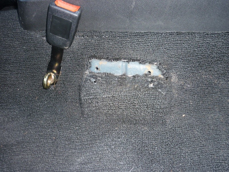

Le souci,c'est cette épaisseur dans l'ascona,ou se fixe la base du siège d'origine..

Il te faut fixer des pattes/supports à ces endroits,je ne vois pas de complication... :ref:

C'est ce que je montre sur la photo,la base du siege ascona...
Mais ce n'est pas possible de fixer le siège raceland dessu...
Amon avis,je dois refaire un support de siège,d'ou je cherche quelqu'un.. :oui:

je sais que ton intérieur est normalement d'origine, et perso j'ai démonté des siège d'ascona a 2 portes SR et ce que j'ai ne correspond pas à ce que toi tu as ...
sinon tu vas chercher une plaque d'acier, tu fait les trous là où il faut et tu assembles le tout ensemble et tu remonte ça dans ton auto ...

La solution la plus simple c'est de souder des tubes carré entre le tunnel et le bas de caisse intérieur.
Si tu ne veux pas abimer ton intérieur c'est de bricoler quelque chose avec l'assise d'origine, la solution support Recaro peut être un début (même s'il faudra modifier celui du coté passager)

Le souci,c'est qu'il faut faire une assise pour le siège,car le déposer simplement sur le chassi de l'auto,ca ne va pas du a ce bombage de la tole..
Il faudrait faire une assise a 3 pieds,puisque le coin arriere gauche du siège se fixe sur ce bombage... :ref:
