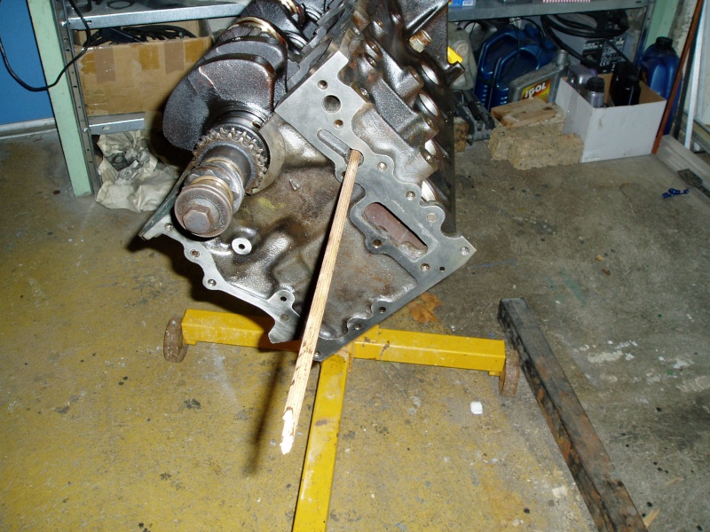

L’intérieur du moteur était très sale donc un nettoyage total s’imposait, pour ça j’ai démonté les pastilles de sablage au bout des galléries d’huile du bloc moteur et culasse et je ramonais ces canaux avec un peu de ‘Scotch-Brite’ sur une tige assez fine.

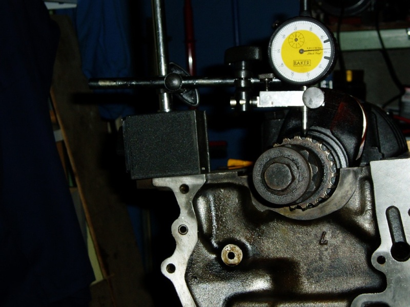

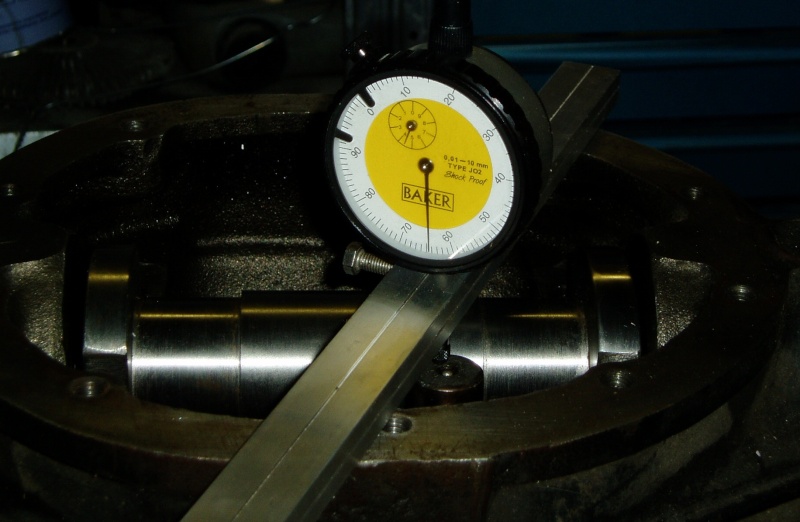

J’ai vérifié le vilebrequin même sur une possible oscillation, heureusement tout était OK.

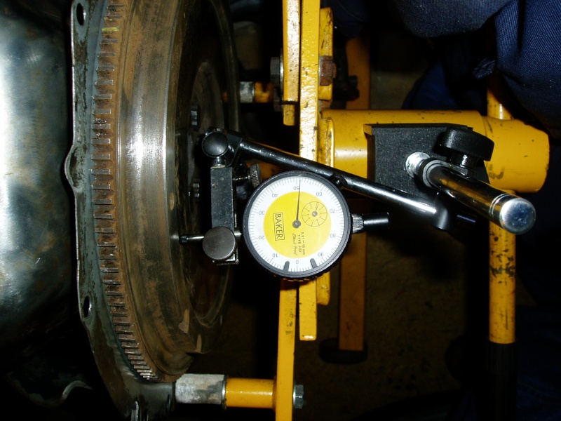

Il y a plusieurs méthodes pour solidariser le volant moteur avec le vilebrequin, j’ai choisi pour un simple et pas risqué, dans 3 des 6 trous j’ai mis des simples bagues faites d’un tube en acier 12 x 1.
Après son montage j’ai vérifié s’il n’y avait pas des oscillations, mais tout était parfait.

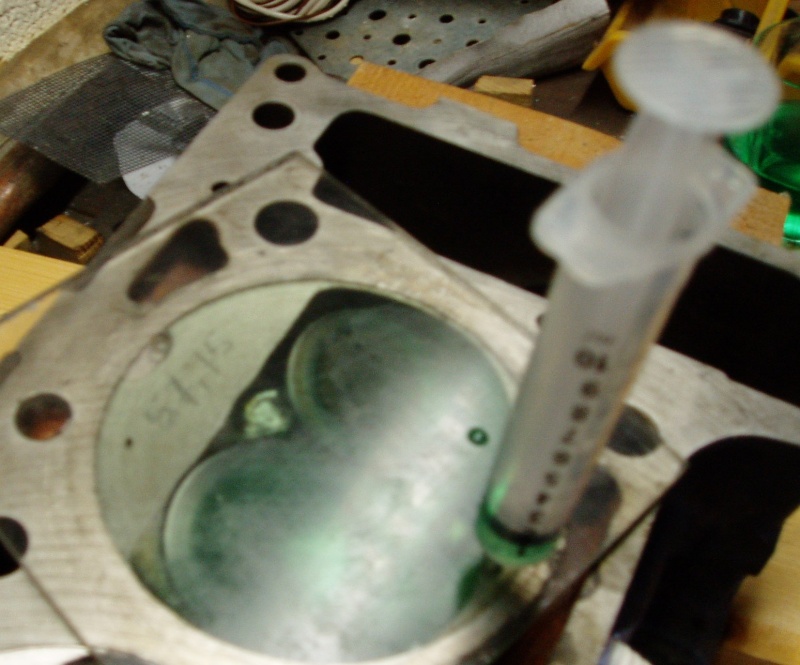

J’avais 2 culasses, une d’origine C2.4NE et une autre, quasiment pareil mais avec des canaux et soupapes un poil plus grandes, 46 / 41 contre 45 / 40 pour la C24NE, aussi l’entre axe des soupapes de la première était environ 2mm plus grand, j’ai décidé de préparer « l’autre ».

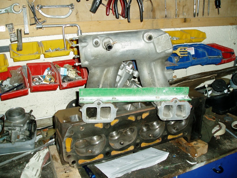

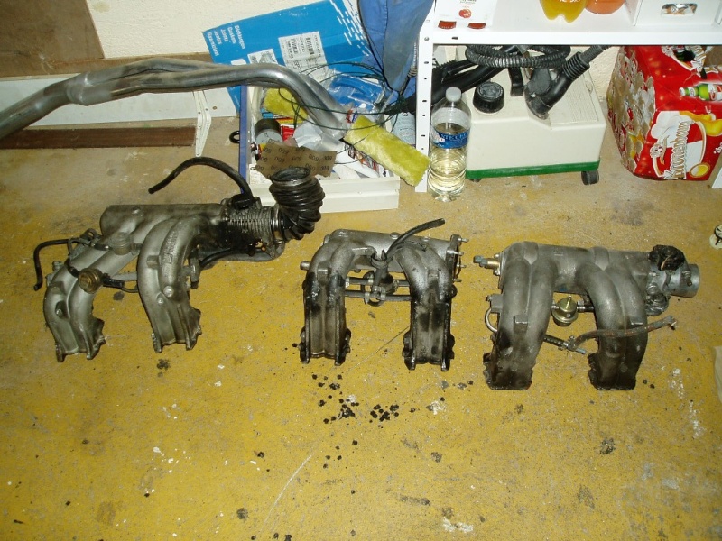

Le moteur devrait être monté dans une Manta B et ça donne des problèmes avec le collecteur d’admission, j’ai comparé les collecteurs 2.0, 2.2 et 2.4 et là j’ai trouvé que les canaux du 2.0 ont le plus gros diamètre donc le plus favorable mais n’est pas adaptable sur ma culasse, le 2.2 avait les plus petits canaux, le 2.4 ne va pas dessous le capot.
Les 3 collecteurs d’admission.

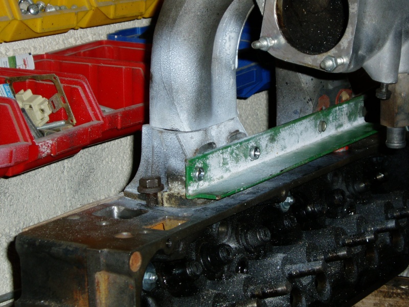

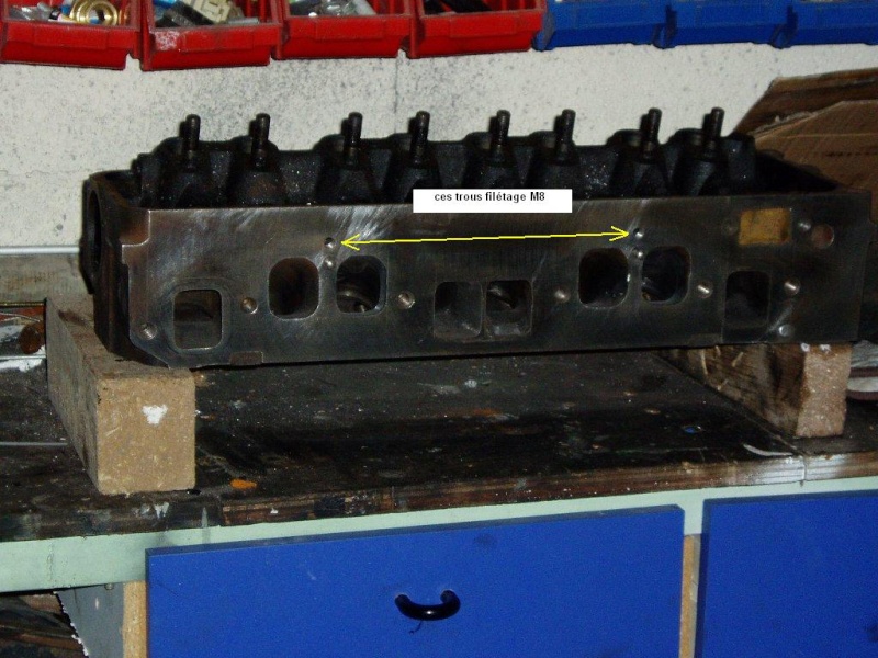

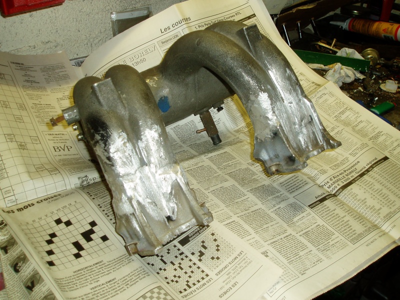

J’étais obligé d’adapter le collecteur 2.0 à ma culasse et ça j’ai fais comme suivant :
Le résultat était ça.

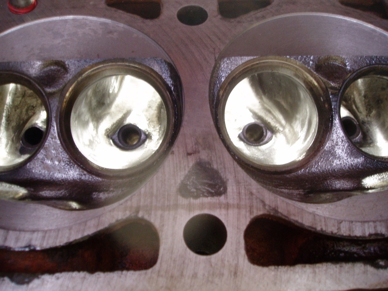

Après, les canaux dans la culasse sont lissés et adaptés aux canaux du collecteur.

Aussi les chambres de combustion sont équilibrées en volume.

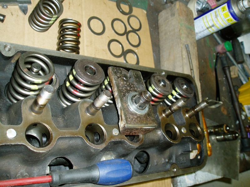

J’ai monté un arbre à cames de Risse Motorsport, type N200508 avec les caractéristiques suivants ; angle d’ouverture 280 degrés, cours des soupapes 11mm, ouverture des soupapes en PMH 2.2mm, écartement 108 degrés parce que je veux du couple en régime bas et moyen, je ne cherche pas de la puissance absolue et avec ça des poussoirs mécaniques, les ressorts soupapes sont changés pour des exemplaires de 115N, ils sont reconnaissables à leur couleur marron.
Ces ressorts doivent être équilibrés, ça se fait à l’aide des cales.

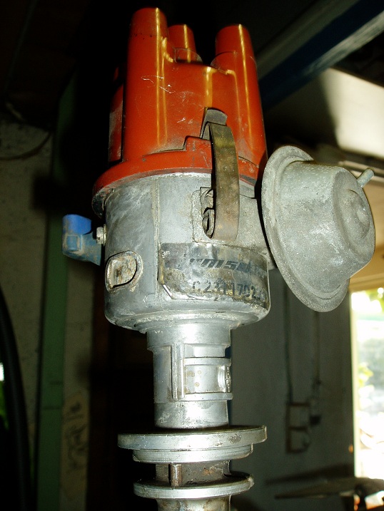

Les allumages des moteurs CIH ont tous le même défaut, pas assez d’avance mécanique.
Ca se paye chère, aux régimes au dessus les 5.000 tours / minute, perte de puissance, augmentation de la consommation et sur chauffage du moteur avec tout les dégâts qui suivent.
C’est relativement facile pour augmenter cette avance mécanique, pour ça il faut démonter le plateau du fond et tordre les arrêts des masselottes.
Cette modification permet un avance supérieur d’env. 3 degrés sur l’arbre d’allumage donc 6 degrés sur le vilebrequin.
J’ai monté un allumage du type « Irmscher » provenant du moteur volé, cet allumage avec un retardeur à dépression au lieu d’une avance à dépression a comme avantage que le moteur avec un arbre à cames un peu sauvage tourne mieux aux bas régimes.
Regarde la position de la capsule de dépression.

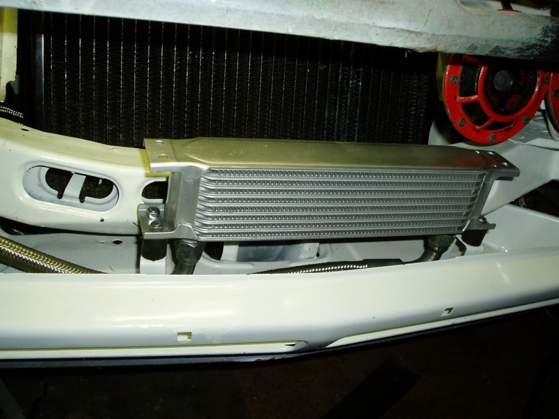

Pour assurer que la température d’huile reste dans les normes j’ai installé un petit radiateur à huile, ce radiateur est sans thermostat.
Avec ça j’ai un volume d’huile d’environ 4.2ltrs.

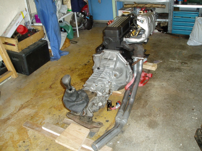

Finalement le moteur se présente come ci-dessous, je garde des meilleurs souvenirs de cette préparation.
Une fois le moteur monté dans la voiture le moment de la vérité était là, j’avais plein de questions comme ; est ce que le joint de culasse ne sera pas trop petit ?, est ce que une fois chaud les pistons ne toucheront pas la culasse ? Tout était bien sauf le thermostat qui était vite remplacé par un de 87 degrés il faut que le moteur est assez chaud pour réduire les émissions de CO2.
Une terrible fuite d’huile à la culasse se produisait parce que j’avais oublié de fermer les trous de fixation pour les collecteurs des carburateurs Weber.

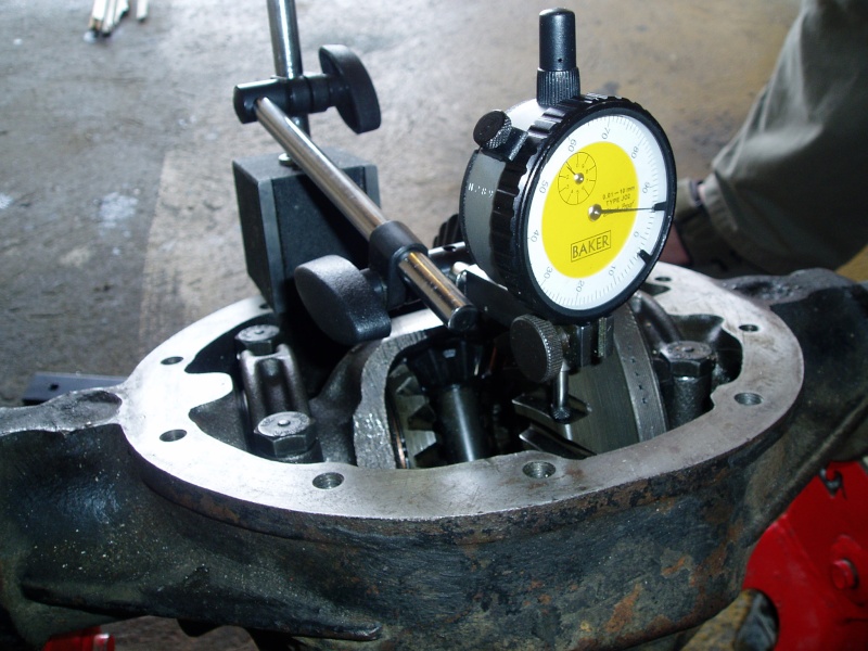

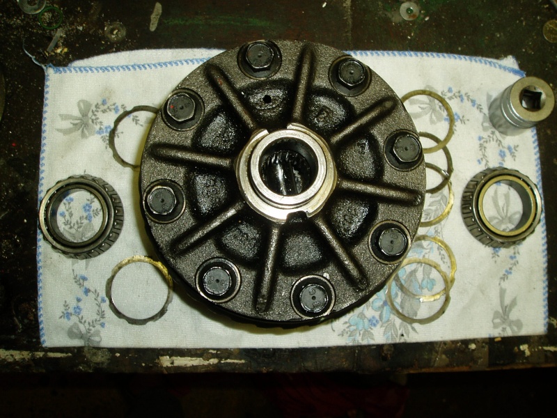

Je viens terminer la modification d'un pont, j'ai un pont avec une réduction 3,44:1 qui me semble trop long pour des bonnes performances, j'ai acheté un pont 3,67:1 dans le quel j'ai monté un couple conique de 3,89:1.
Pour pouvoir comparer les différences en performance entre ces deux rapports j'ai fais des essaies d'accélération avec le 3,44:1, le sprint de 0 à 100km/h est dans un peu moins que 8 sec, l'accélération de 60 à 100km/h en 4ème vitesse prends 7,8 sec.
Une i240 avec le même pont fait 8,2 resp. 8,3 sec dans les mêmes disciplines.

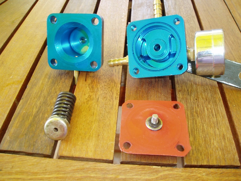

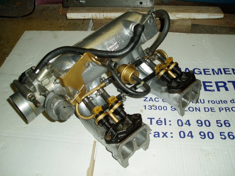

Après une modification du passage d'air au débitmètre avec X réglages et ressorts et des nombreuse modifications au niveau du papillon et sa commande j'ai monté un régulateur de pression d'essence réglable, le premier jour les résultats étaient très satisfaisants, le lendemain le membrane était cassé.
Le fournisseur a tout remboursé mais avec ça je n'avais pas un autre régulateur, après des longues recherches j'ai trouvé un kit de réparation de pompe à essence Renault Frégate, la membrane était assez grande pour faire une pour mon régulateur, j'ai modifié aussi le système de la valve d'essence qui était un peu légère d'après moi, voilà le régulateur modifié.
Ce régulateur donne une meilleur responds aux variations de dépression et avec ça une meilleure mélange pendant des accélérations fortes.

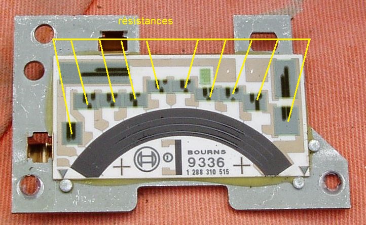

Maintenant je suis entrain d'étudier une modification des résistances parallèle à la piste du débitmètre.
Parce que dans certains conditions je n'ai pas un mélange idéal d'air - essence, ces données viennent de la sonde lambda que j'ai installé.
La richesse du mélange dépends de la pression d'essence et du temps d'ouverture des injecteurs, ce dernier est commandé par le calculateur, mais si le calculateur ne reçoit pas les bonnes informations du débitmètre le résultat ne peut pas être bon.
Le débitmètre donne une tension / voltage au calculateur, ce voltage dépends de la position du doigt sur la piste.
Je veux remplacer les 10 résistances par des mini potentiomètres, leurs valeurs de résistance est réglable et comme ça j'espère obtenir un résultat satisfaisant.
