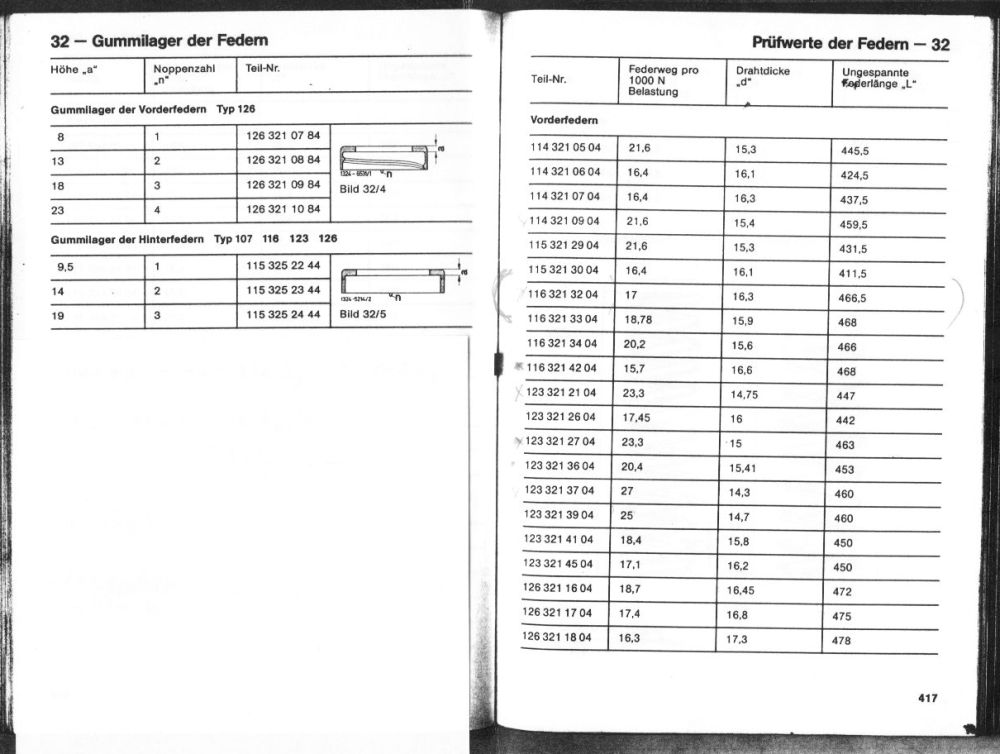

Les Allemands mettent souvent des ressorts de Mercedes W123 :

Les ressorts de Merco,c'est ce que MANTA3000 à sur sa Manta 3.0E :oui:

Les ressorts des Mercedes W123 semblent être parfait pour ce que tu est entrain de faire.

Sur Manta A, ceux de Volvo (240 740 en essence je crois) vont tout juste, donc sur les B ca doit passer à l'aise.
Et sinon... des ressorts durs pour Manta B ca te dit pas ?
