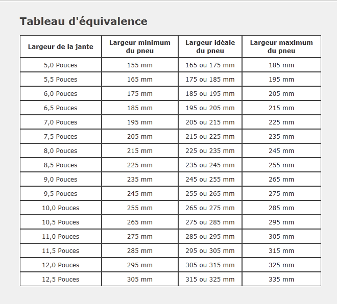

bidougsi59 a écrit :jeu. 01 janv., 1970 00:00Voila un tableau d'équivalance  :jap:
http://www.pneus-online.fr/table-des-corre...s-conseils.html
Ha ouai super, c'est ça!
:merci: Etienne,
j'ai encore le choix avec ça :ref: Je vais voir par rapport au prix deja

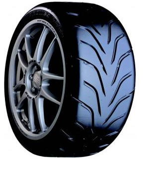

Alors voila j'ai trouver 3 choix apparemment dispo en France:
1- R888 235/50ZR15 94W, env. 200/230€
Semi slick, Homologuer route
2- 245/50R15 AVON CR 500 85V TL 288.00Eur
(souvent monter sur R5Turbo)
3- 255/45VR15 Michelin MXW 385€
Pneu collection
Vous en pensez quoi? ça c'est pour l'avant en jantes 9x15, en sachant que j'ai quand même pas trop de CV a passer et que ce n'est pas pour du rallye mais route et occasionnellement circuit
Pour l’arrière j'ai des TB15 apparemment homologuer route, ils ont encore de la structure sinon, je mettrais plus tard les autres choix
D'apres le tableau: 9,0 Pouces mini 235 mm ideal 245 ou 255 mm maxi 265 mm
