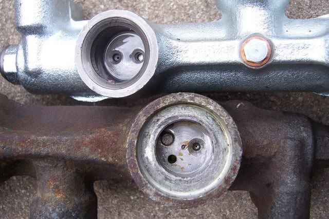

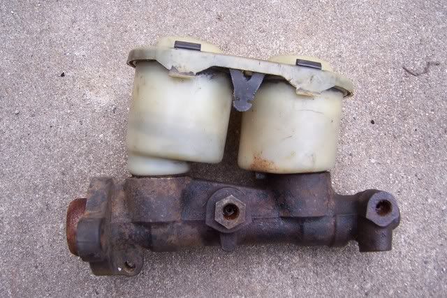

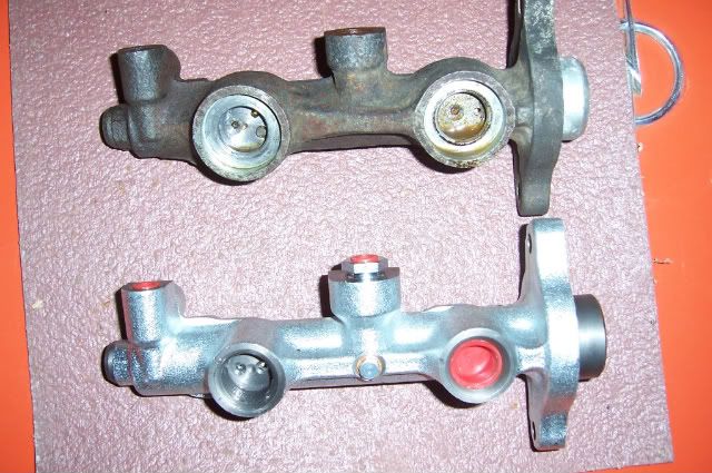

Voici des photos des MC:
le modéle monté sur ma manta avec son reservoir:
Le vieux et le neuf:
Comparaison des 2:
On voit bien que les orifices où se monte le réservoir sont différents.
Donc qui aurait un reservoir qui se monte sur mon nouveau mc svp?
