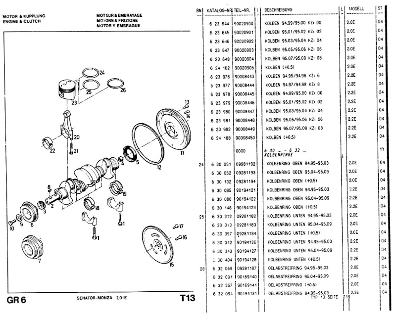

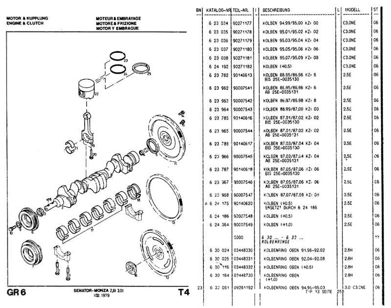

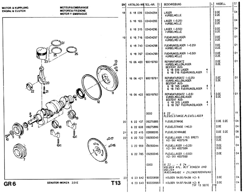

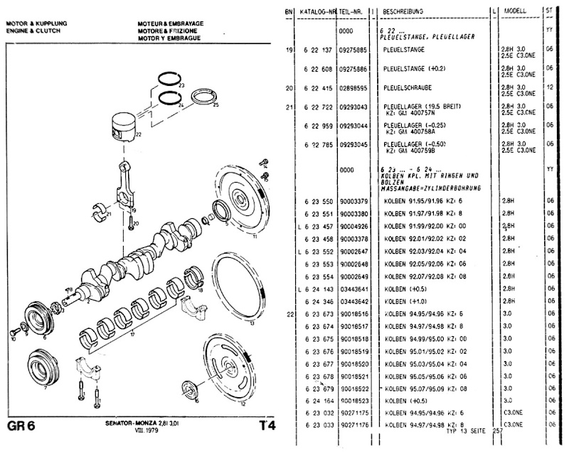

Si tu regardes les fiches tu vois que les pistons d'un 2.0E, alésage 94.95/94.96MM ont réf. 6 23 642, les pistons du 3.0 ont réf. 6 23 673, donc là il y a une différence.

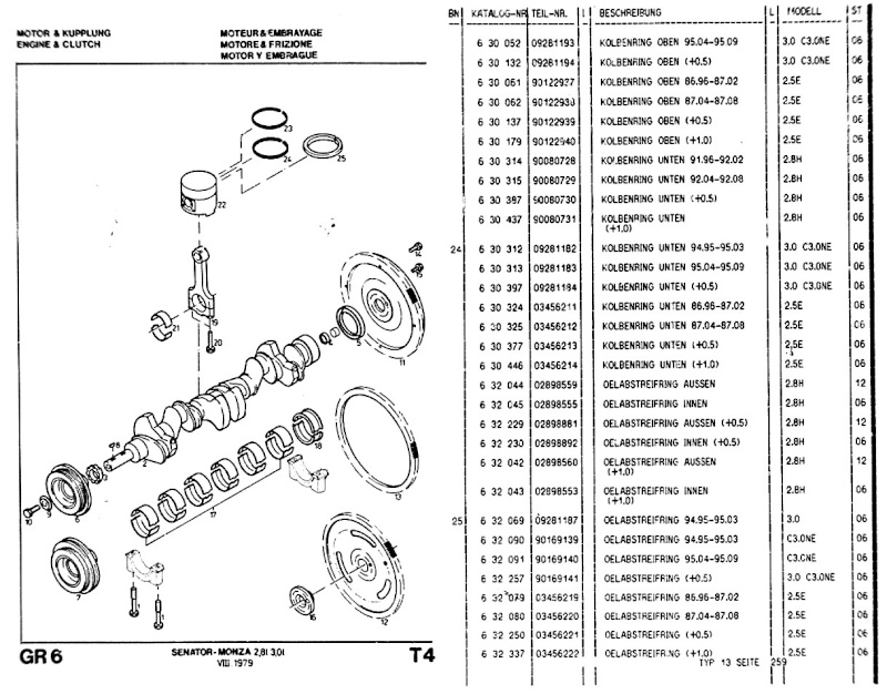

Le premier segment du 2.0E est réf. 6 30 051, celle du 3.0 est aussi 6 30 051 donc pareil.
