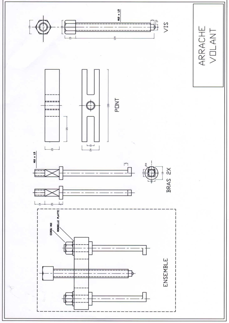

Le filetage de l'arbre de direction est M10, donc l'écrou est 15MM.
Cet écrou est sécurisé par une petite 'plaque' métallique la quelle tu dois repousser avec un tournevis plat.
Le volant est monté sur l'arbre de direction par des canelures assez fine et conique!
Pour le démontage il faut une arrache spéciale, ses deux 'bras' vont dans les deux trous ovales dans le moyeu de volant.
L'arrache se présente comme ça:

j'avais expliqué dans le topic sur la manta B de forum auto comment se faire cet outil de démontage avec deux boulons et une plaque de tôle, mais je me souviens plus de la page...
