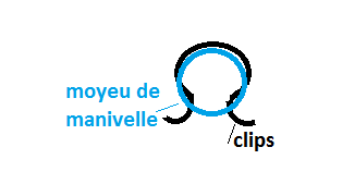

Appuies sur la rondelle en plastique qui se trouve derrière la manivelle, et tu verras un clips au tour de la manivelle, ce clips se fait démonter avec une pince spéciale mais ça va aussi avec un petit tournevis plat.
