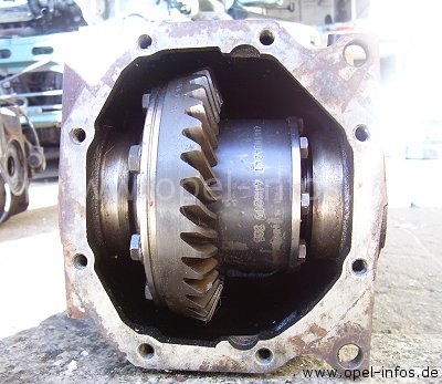

il y a rien d ecrit sur le couvercle
une fois ouvert comment on le voie ?????
merci encore
SANS AUTOBLOQUANT.
AVEC AUTOBLOQUANT.

C'est écrit vraiment petit et c'est souvent sous la vieille crasse! :;))
