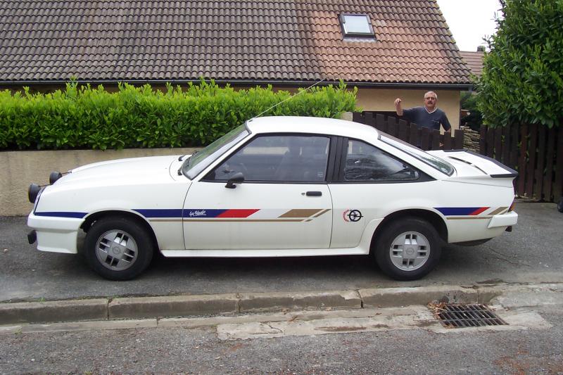

Un peu en parallèle du topic sur les double optique, je voulais savoir combien de modèle de bas de caisse ont existait pour Manta B. Bon je parle pas de tuning hein..... J'ai déja vu des fibres en deux parties (rivetées) et en plastic une seule partie (ceux que j'ai)
Je voulais savoir si il y a une différence de longueur entre ceux de coupé et ceux de CC??

D'après moi un seul type.
Les longues pièces sont en 'fibre de verre' amélioré (blanc) elles sont fixés avec 8 'boutons' chaque, dans ces 'boutons' vont des vis (diam. 4.5MM) pour les écarter.
Les pièces triangulaires sont aussi en 'fibre de verre' amélioré (très dur) et fixé avec 2 écrous M5 dans l'aile AR et avec 2 agrafes (Spreiznieten en Allemand) dans le passage des roues.
Ces 2 pièces sont tenues ensemble avec 3 rivets 'pop'.
Je n'ai pas l'impression qu'il y a une différence en longueur entre celles des coupé et CC.

Effectivement, je ne pense pas qu'il y ai de difference entre coupé et CC(bien que je n'ai mesurer mais ça ne devrais pas tarder)
Mais il y a bien Etienne deux modeles de bas de caisses,:
Les deux parties sont sur la plupart des derniers modeles de B2 surtout les GSI,
les bas de caisses en 1 parties sont trouvables sur les 1800(qui en avaient) et principalement sur les Frequelin(celle a l'Acrobate entre autre)
A savoir pourquoi du comment???
Une 'Frequelin' ais ses bas de caisse sont exactement pareil à celais des GSI :jap:

1 seul morceau sur la Frequelin comme dit Alro alors que la GSI a le sabot séparé il me semble...

Ok ça me rassure. Moi j'ai des une partie comme la Frequelin en photos et j'avais peur que ce soir pour CC. En tout cas les deux sont gravés Irmscher.
