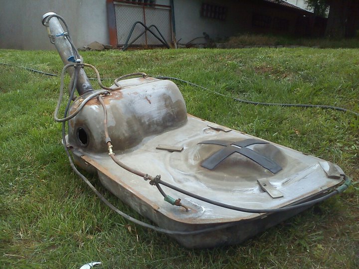

bonjour a tous ! cette semaine je me met enfin a remettre propre ma manta ! , en plus du moteur , je voudrais remplacer les durites d'essence autour du réservoir ( mise a l'air etc ) , elles sont pourries , il en manque même certaines ... , j’aurais aimé savoir si quelqu'un n'aurait pas un shéma ou des photo du réservoir déposé avec avec les durites ...

je ne retrouve que ça ; si ça ne t'aide pas , je peut voir sur la mienne comment c'est fait ; dommage je n'avait pas fait de photos quand j'ai remplacé mes durit

Message par kevjail »
:merci:
c'est pas monté pareil entre la photo et le dessin :ref:
sur le dessin, 2 tubes repassent derrière ( font le tour ) , mais sur mon réservoir, j'ai qu'un endroit pour raccorder derrière, donc je doit être monté comme sur le dessin ...
