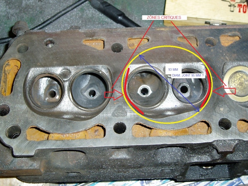

mantakumi a écrit : ↑mar. 26 juin, 2012 23:24ouais, parceque une 1.9E c'est pas faciles à trouver , bon courage  :sic:
Ben hugueasco en a une à vendre à petit prix mais vu que je n'habite pas en Belgique, que les frais de port sont exhorbitants et surtout qu'il répond tous les 36 du mois, j'en ai marre d'attendre ...
wim bos a écrit : ↑mar. 26 juin, 2012 23:41Pourquoi pas une 2.0 ?
Ce ne sont pas les mêmes alésages !
Je sais qu'il n'y a "que" 2 mil mais pour avoir un peu trempé dans le domaine, je ne veux pas monter une culasse qui modifierait les effets ....
L'alésage d'un 1900 est 93MM, celui d'un 2.0 est 95MM.
Il ne faut pas croire que les bords des soupapes d'un 2.0 toucheront les cylindres, chez Opel on ne travaillait pas si juste, c'est de la mécanique américaine !

Non, je m'en doute, ce n'est pas ça qui me freine mais plutôt ce fameux rebord qui va modifier les effets de veine gazeuse dans le cylindre ....
Je te comprends et ce n'est pas faux ce que tu dis :jap: , mais est ce que tu as contrôlé tout ça ?
Si quelqu'un d'entre nous, qui as une culasse 2.0 démontée, pouvait poser un joint (neuf ou vieux) sur la surface joint de la culasse, puis prendre le tout en photo on peut dire plus.
Les 2.0 ont un alésage de 95MM mais le diamètre du 'trou' dans le joint est 97,4MM.
Je ne connais pas le diamètre du 'trou' dans un joint 1.9 mais il sera certainement bien plus que les 93MM d'alésage.
C'est juste ça, qui rends la préparation d'un moteur si intéressante, imaginer / inventer / mesurer / modifier / contrôler :oui:

Mais ma "méconnaissance" des Opel et de leurs moteurs, fait que j'ai préféré partir sur des bases sûres (culasse 19E sur bloc de 19S) ... Maintenant tes explications me vont tout à fait et je suis prêt à acheter un joint de cucu pour 19 et contrôler ce fameux alésage ....
Pas la peine d'acheter maintenant un joint culasse, il ne faut surtout pas investir dans des choses qui ne sont pas 100% besoin.
Avec mon message je faisais appel aux membres qui ont une culasse 2.0 pour t'aider.

En même temps, j'aurais toujours le "rebord" du cylindre car l'alésage sera toujours plus faible que la culasse.
