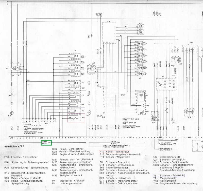

Pour eux qui ont des problèmes à distinguer la prise de la sonde thermique de la prise pour le tiroir d'air additionnel ici le schéma.
Si on repousse l'isolation en caoutchouc des prises on peut lire le codage sur les fils, qui ont les mêmes couleurs, marron et blanc.
Le faisceau pour le tiroir d'air additionnel est marqué 9/2 et 26 encerclé en bleu.
Le faisceau pour la sonde thermique est marqué 10 et 38 encerclé en rouge.
