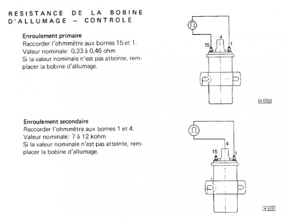

J'ouvre ce topic savoir comment tester la bobine d'allumage et la tête d'allumeur (méthode + matériel)
Messages : 11446
Voici déjà de quoi tester ta bobine :
ZYAV

Message par ZYAV »
Merci Eric M!
J'irai m'acheter un multimètre pour tester la bobine
